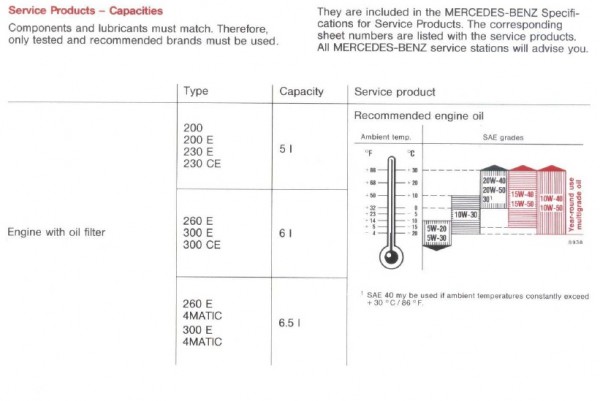

Naar aanleiding van een vraagje in het diesel specifiek subforum, hier de juiste olie voor de benzine jongens (volgens het boekje dan althans en zonder de multikleppers.) :
Is eigenlijk hetzelfde staatje als bij de diesels ;)

Hierbij als aanvulling voor de E versie (van 1992 tot 1995). De meeste motoren hebben 4 kleppen per cylinder.

Bedankt voor de info
maar er staat niet bij of het synth/half synth/of mineraal moet zijn.
mijn garage gebruikt alleen nog maar 10W40 mineraal voor al zijn W124 - W126 of W201 auto's die hij in onderhoud heeft... altijd goed zegt hij.
gr Ron

Hoi Ron,
De plaatjes zijn 25j oud. Toen was er nog geen synth. olie ;) .
En jouw garage heeft gelijk, altijd goed :P .

Volgens mij zit je altijd goed met mineraal als je overstapt zal het verbruik tijdelijk toenemen.
Is mij verteld.
