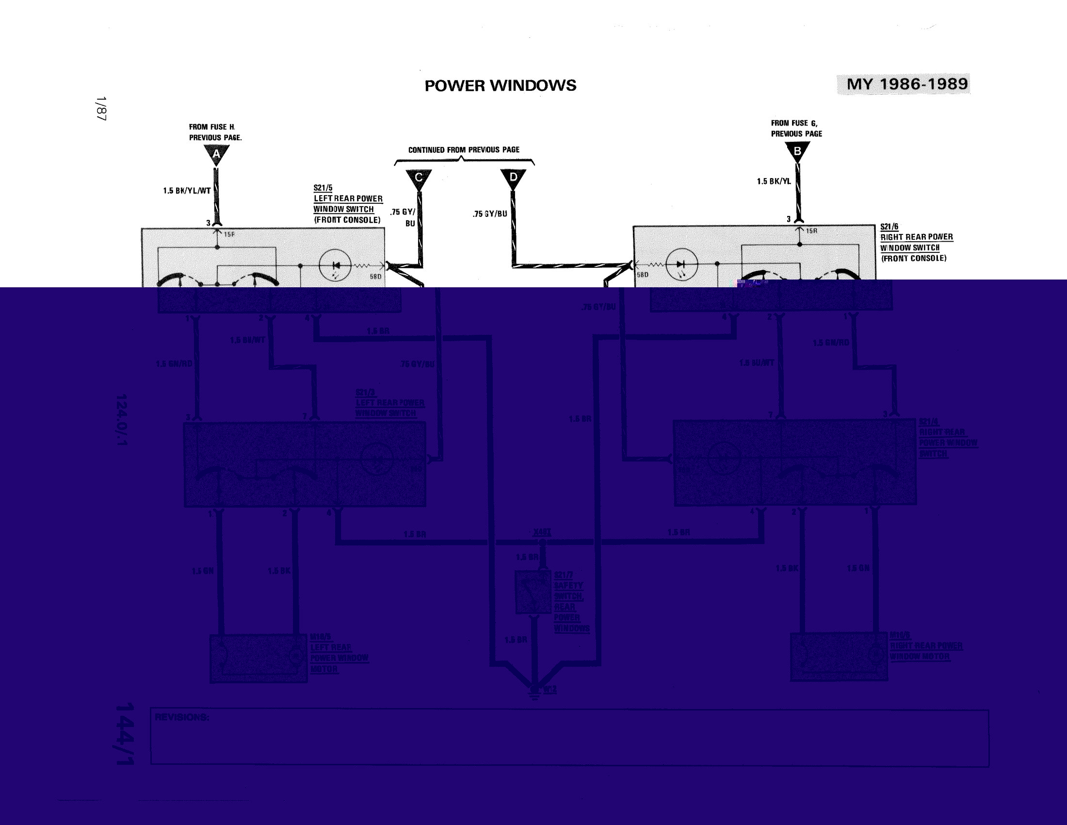

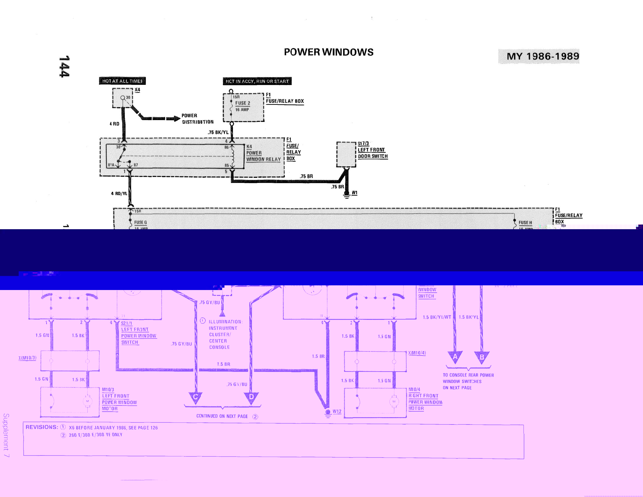

Re: Van 2 naar 4 elektrische ramen
Geplaatst: zo jan 28, 2024 3:28 pm
door Frans D
Wellicht helpt dit je verder.
Geplaatst: ma jan 29, 2024 10:39 am
door Pieter88
Dat is heel fijn, hier kan ik mee gaan knutselen!
Ik zal hier ook blijven posten hoe de voortgang gaat!
