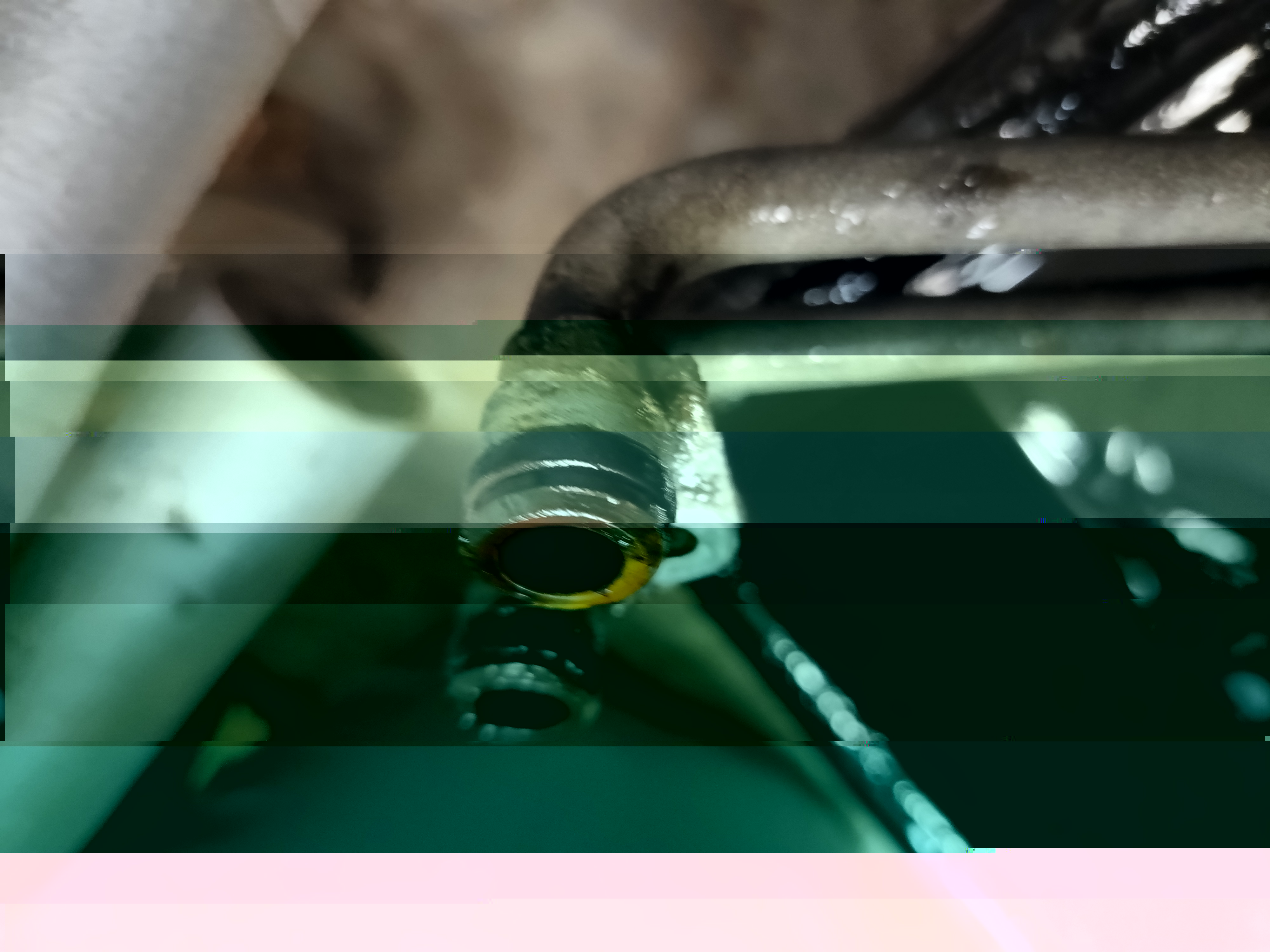

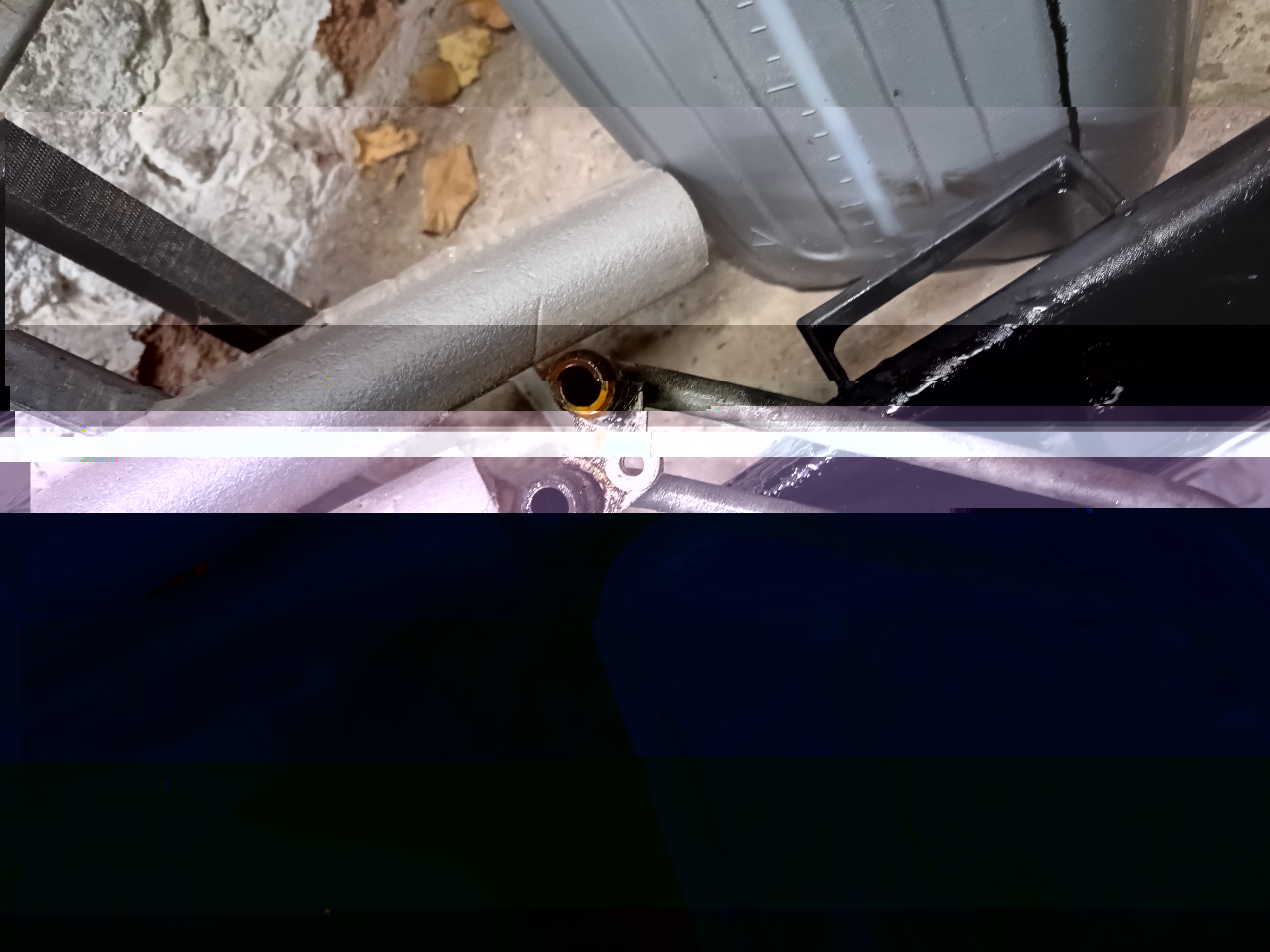

In afwachting van, had ik al een algemeen onderhoud uitgevoerd, inclusief oliefilter en olie. Ik heb multigrade olie gebruikt i.v.m. mogeljke lekkages bij het gebruik van synthetische olie. +/- 40km later (naar het keuringsstation en terug), een plasje motorolie onder het blok.

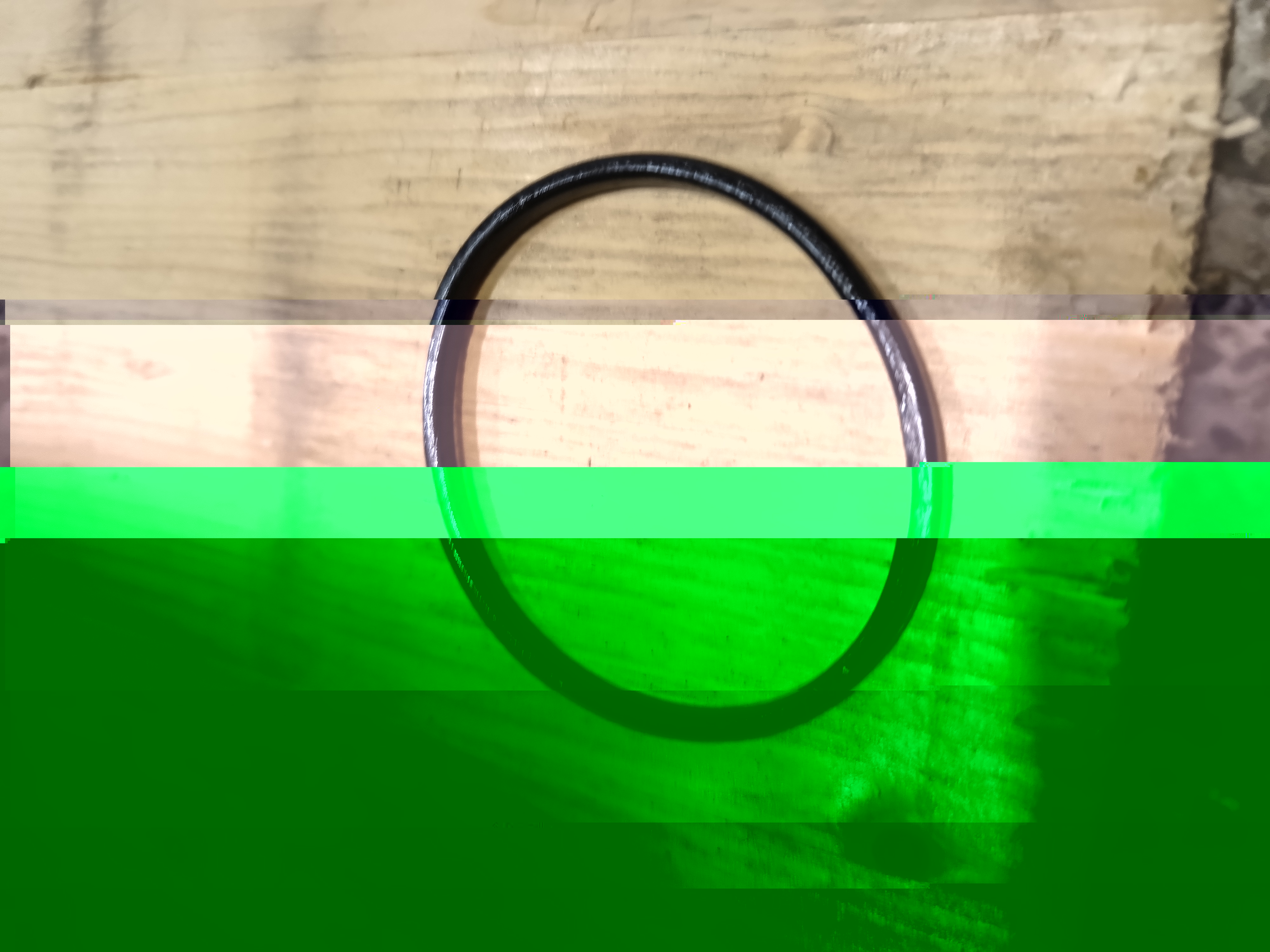

Na wat speurwerk heb ik ontdekt dat dit van de oliekoeler afkomstig was. Ik heb deze gemonteerd en vastgesteld dat het ding er helaas helemaal uit moet om de grootste dichtingsring te vervangen.
Nu vind ik heel weinig info over de onderdeelnummers. Kan iemand me deze nummers of een link bezorgen? Ik zou ineens alle o-ringen willen vervangen zodat ik zeker geen twijfels meer heb i.g.v. lekkages.
Hierbij enkele foto's.
