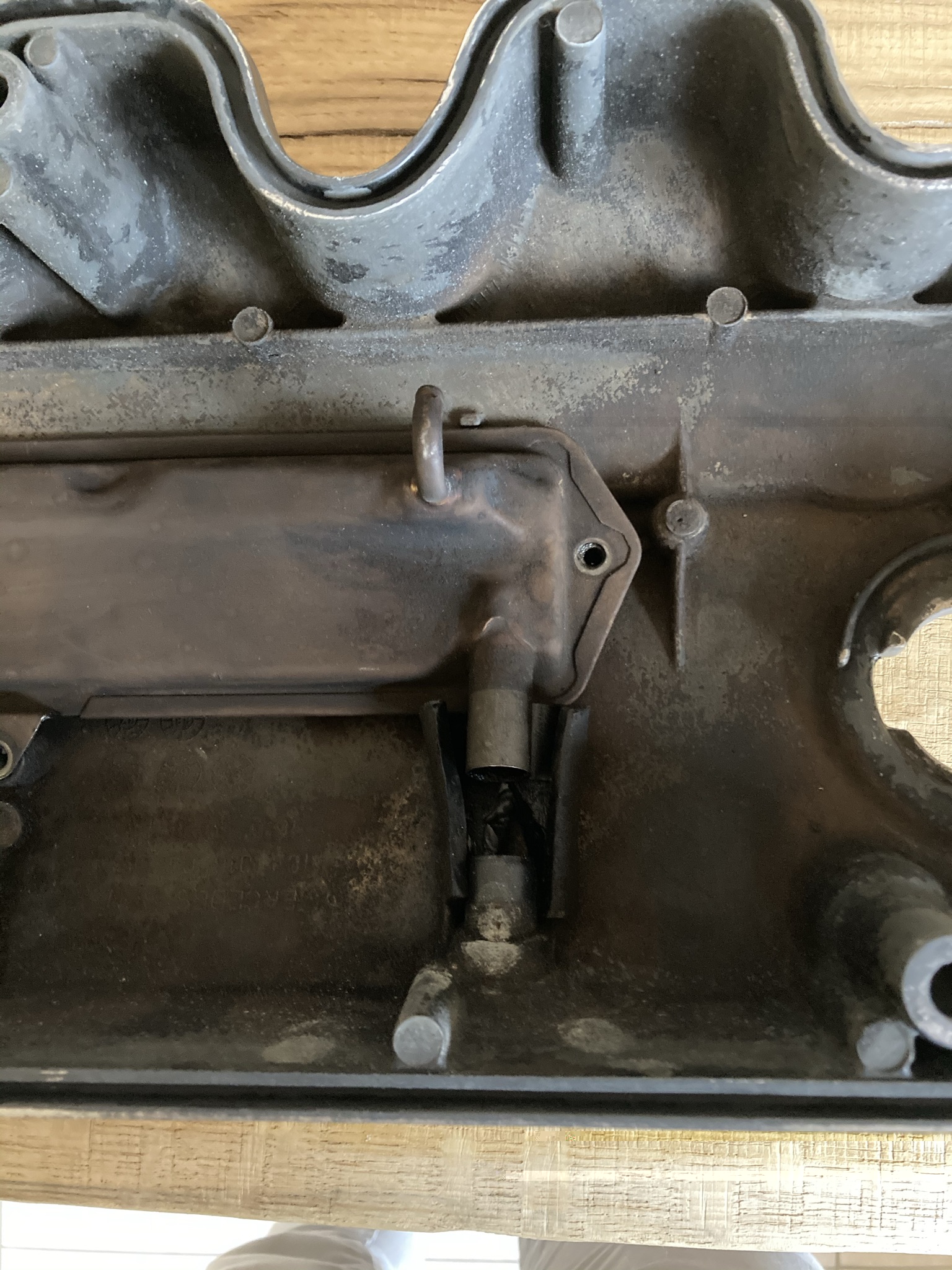

Met het opknappen van de motorruimte heb ik de kleppendeksel opnieuw gespoten, maar met het demonteren is het buisje van de olieafscheider gebroken. Volgens de dealer is dit niet los te krijgen en moet de hele olieafscheider besteld worden a Ôé¼160,- Heeft iemand hier ervaring mee en weet misschien waar ik dat buisje wel los kan krijgen?
Mijn dank is groot!

Ik DENK , maar weet het niet zeker, dat #23 je een heel eind kan helpen :
Plaatje van het internet geplukt:
Onderdeel nummer is A1029970082 , kost ongeveer 3 euro bij de dealer.

Dat is inderdaad het onderdeel. De dealer stuurde me precies dezelfde tekening met nr. 23 en gaf dus aan dat het niet los de bestellen valt, vreemd...
Ik ga ff kijken of ik het online ergens kan vinden.

Na wat aandringen toch kunnen bestellen bij de dealer. De verkoper had het niet goed gezien. Danke voor de reactie!
