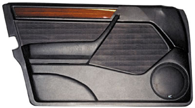

Ik heb in mijn W124T de panelen in de voordeuren gewijzigd en daar speakers ingebouwd. Is een standaard box die je online kunt bestellen klinkt erg mooi. Er kunnen max 3 speaker per derur in.

Ziet er mooi uit die deurpanelen, kost wat maar is een mooie nette oplossing.
Ik neem aan dat je inderdaad het gehele paneel geleverd krijgt zoals is afgebeeld op de site.
Is het dan mogelijk om de stoffen bekleding in het paneel om te zetten van de originele panelen? (Ik heb nl een ander motiefje in mijn stof zitten). Ook de houtafwerking is anders dan de mijne dus die wil ik dan ook omzetten.
Zijn de panelen pas klaar of moet je er nog e.e.a. aan doen, ik zie bv dat ruimte tbv de deur ontgrendeling nog niet uit het paneel is gehaald zoals deze is afgebeeld op de site.
Enig idee wat de inbouwdiepte tbv de speakers is met deze panelen

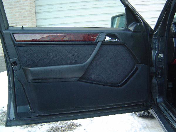

Origineel paneel

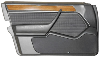

Paneel PMG181
Paneel PMS181

Je koopt niet het hele paneel. Alleen het gedeelte waar de speakers inzitten. Je vervangt als het ware alleen het gedeelte van het paneel waar je opbergruimte zat voor b.v. kaarten, boeken, etc. Die ruimte offer je dus op. Dat is het enige nadeel.
Hou er wel rekening mee dat je wellicht nog wat kabels moet trekken naar de deuren om de speaker aan te sluiten met de versterker/radio.
Ik heb het laten doen bij ASD, zit in Maarsen. Aardige gasten die verstand van zaken hebben.
