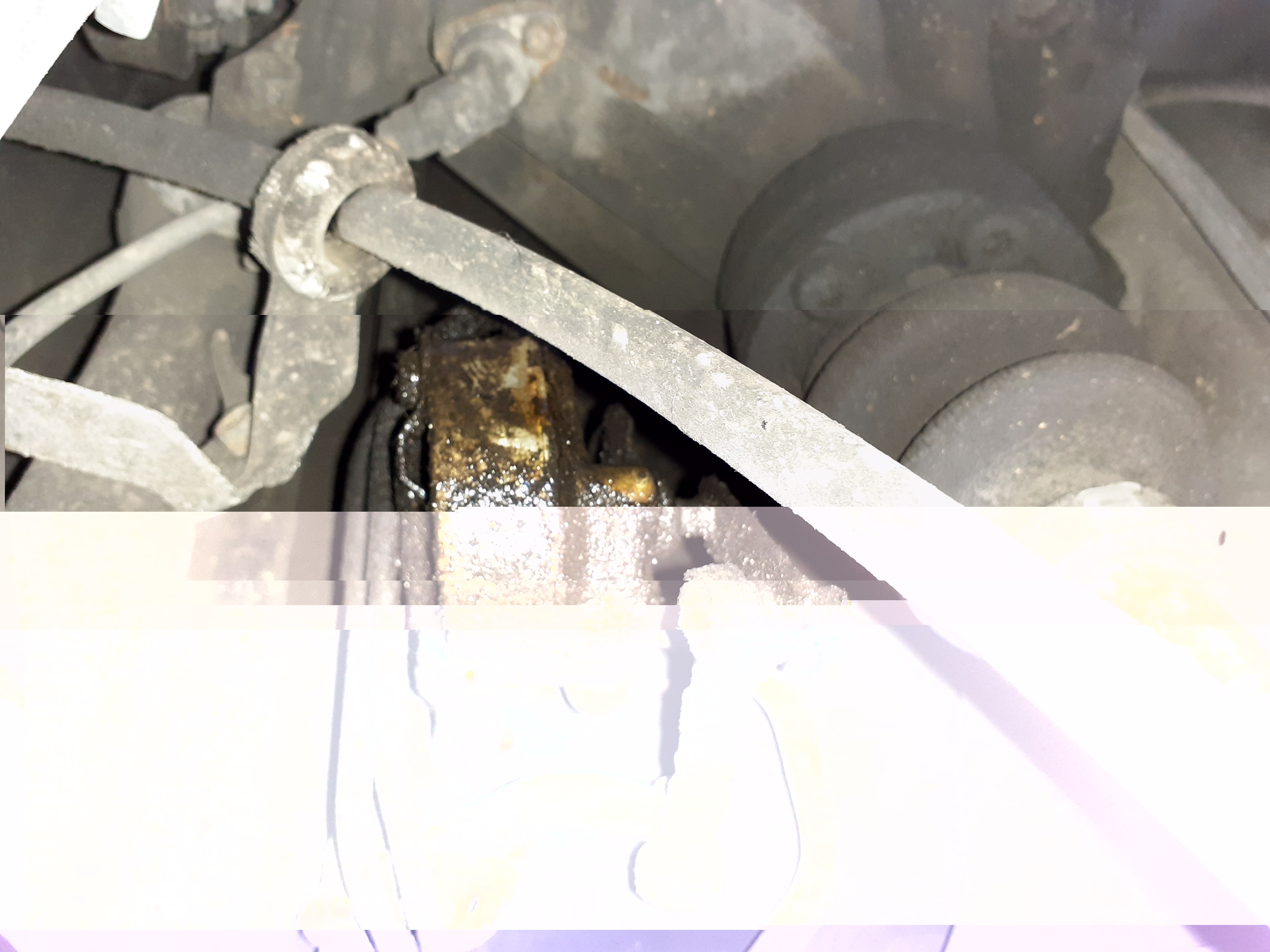

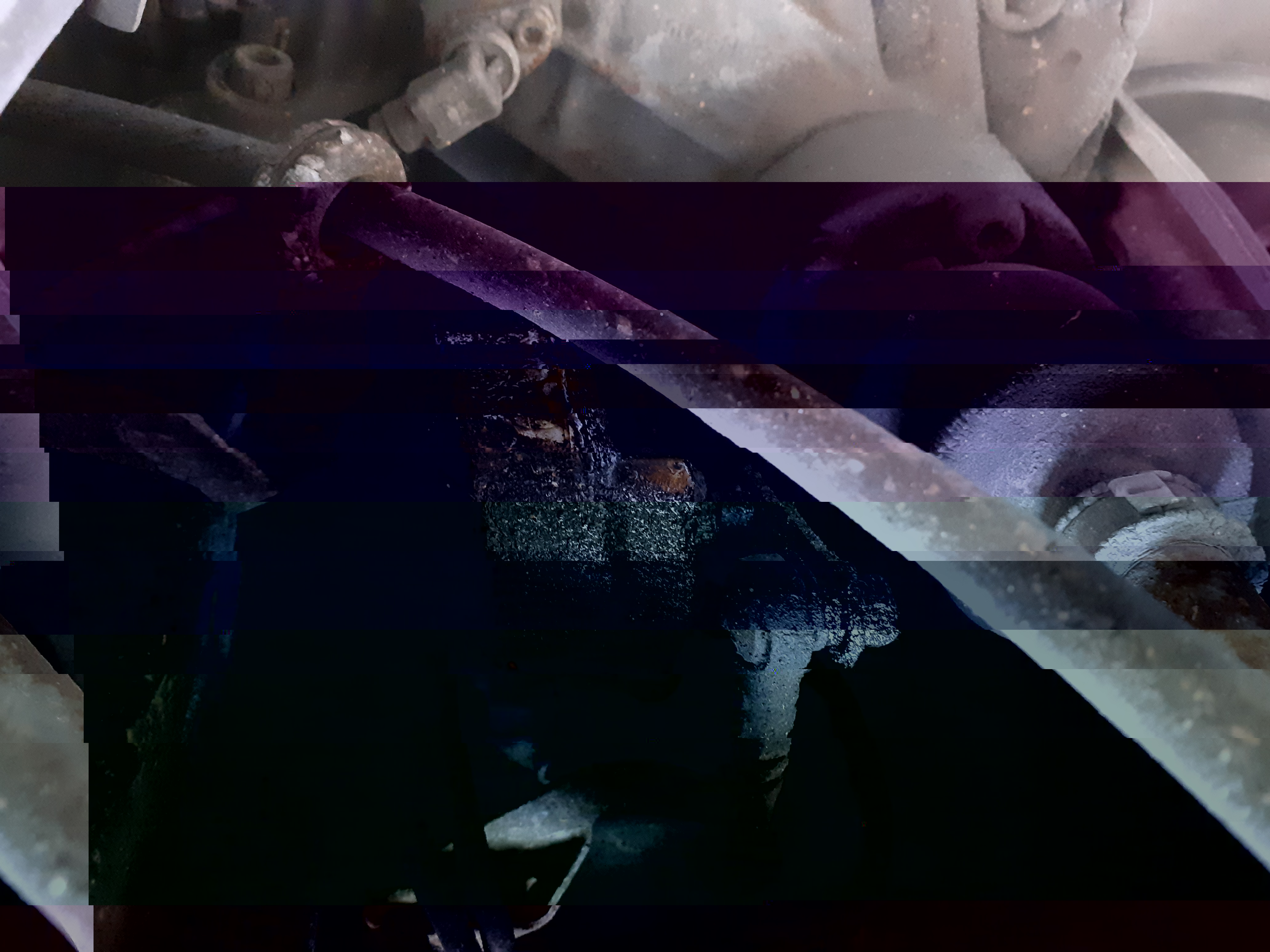

Bedankt voor jullie reacties. De wagen staat sinds afkeur ongebruikt aan de kant en ben er net even onder gekropen, is inderdaad de hoogteregelaar. Bizar dat dit in de keuring als remsysteem wordt aanzien en dus afkeur is.
Ik vermoed dat deze niet reviseerbaar is bij de S124? Bij een 123 blijkt dit wel te gaan: http://www.peachparts.com/shopforum/die ... ystem.html

Klopt een lekkende hoogte regel unit en ook de leidingen van voor (vd pomp) naar achter zijn geen APK items in geval lekkage of roest.
Bij mij zag de APK keurmeester ook een roestende hoogte regel leiding aan voor remleiding, en moest ik hem daarop corrigeren. Dus deze fout wordt gemaakt, maar is geen afkeur !
Herkeuring aanvragen !
