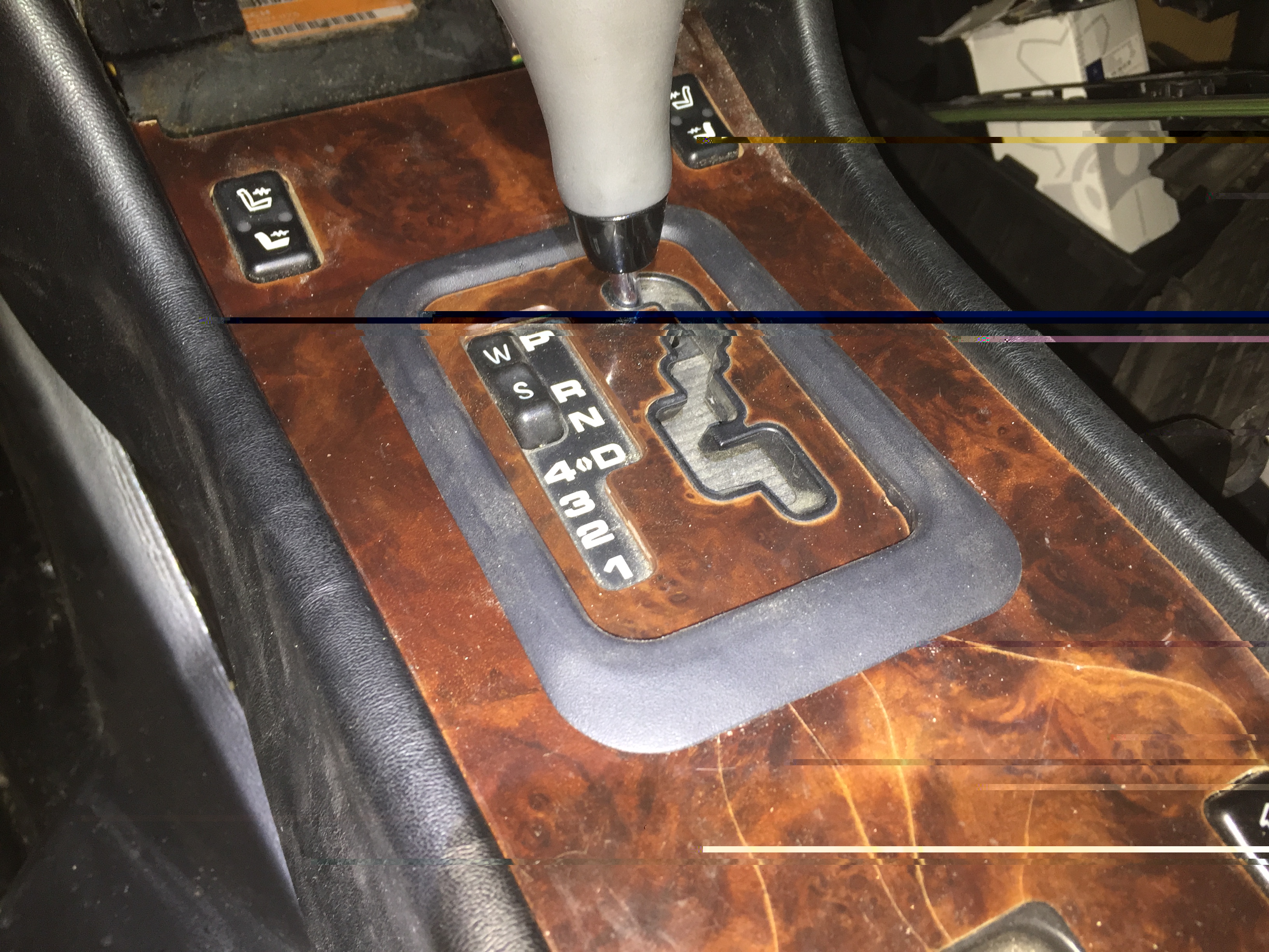

Van het weekend bezig geweest met de bekabeling van de OfGear te verwerken. Ook even de pook op zijn plek gezet en het hout terug geplaatst. Ziet er origineel uit :) Het klopt dat de pook van een W210 te hoog is en van een W140 volgens mij ook. Beste zijn die van een W202 en R129 met de 722.6 bak.

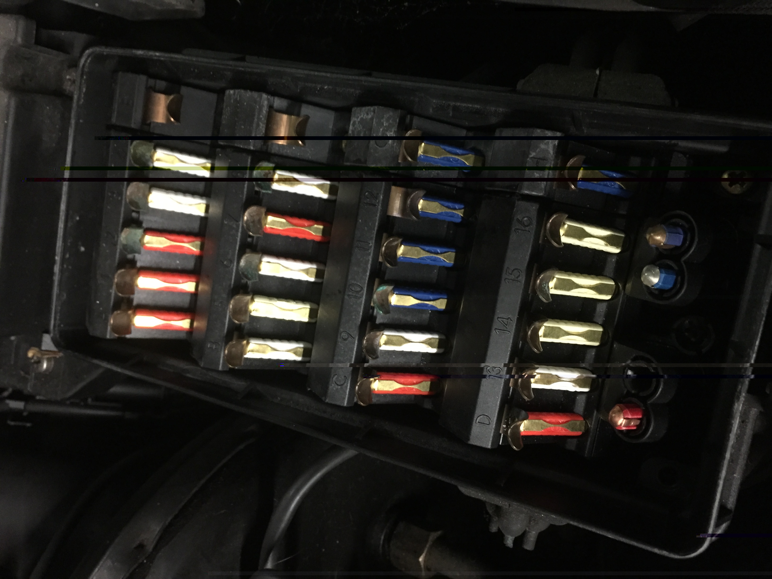

Ook zag ik dat alle zekeringen vol zaten met corrosie, nu alles weer met koperen zekeringen gevuld. Zier er weer
keurig uit.
