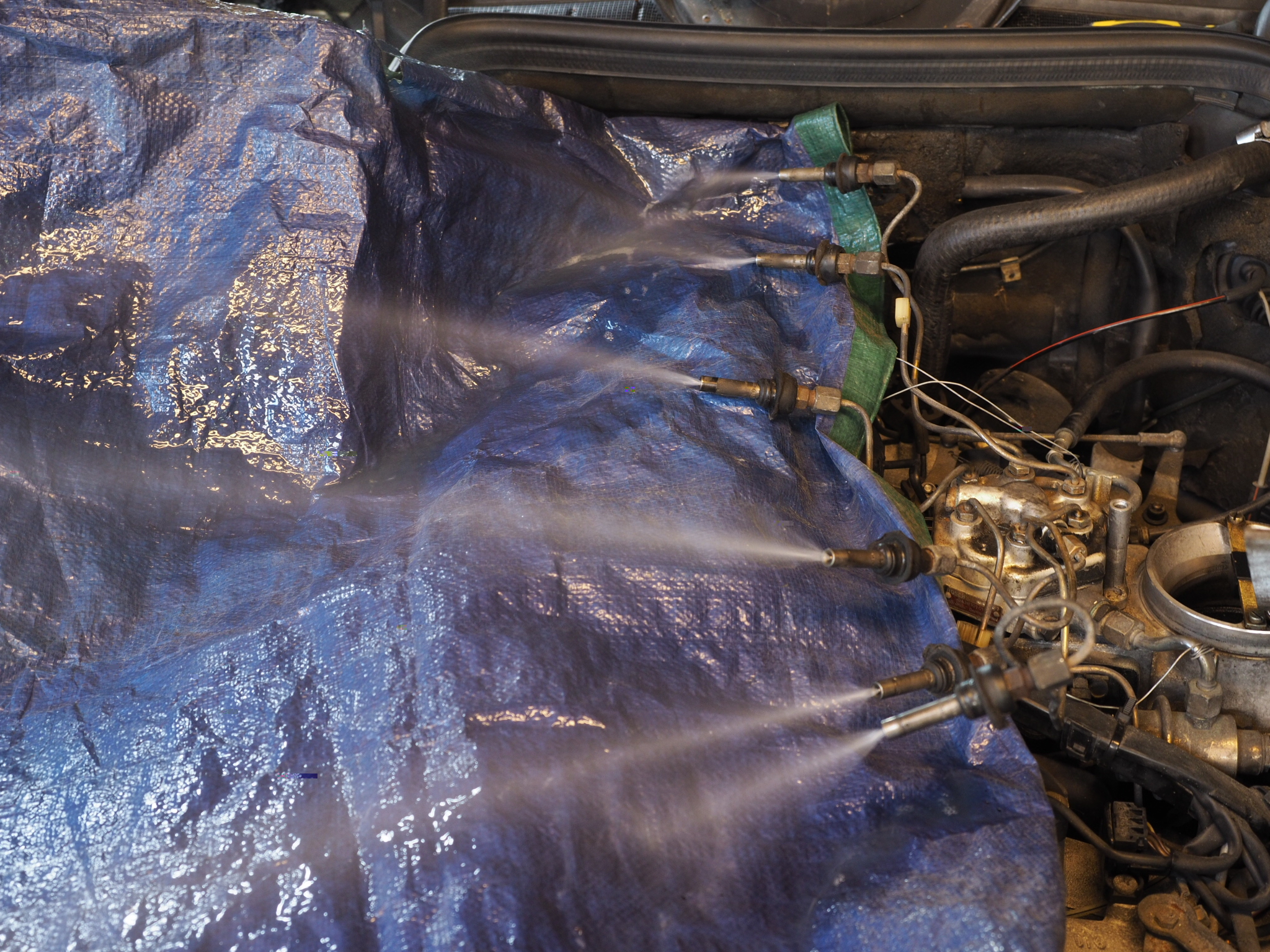

Wilde dis mijn 300TE uit se winterstalling rijden, maar dat werd dus slepen.
Dacht eerst weer met de EHC regelaar te maken te hebben , maar niet dus. Strat tierig rond maar geeft geen sjoege.
Bezine relay overbrugd, nada. Bougies eruit , kijken of er een vonk is, wel dus alhoewel ik het maar een mager vonkje vond.
Maar vonk is vonk.
Dus toen had ik toch mijn twijfels of er wel benzine uit de injectors kwam.
Zodoende de injectors eruit en 7/8 door verbonden. Vacuum plaat naar beneden .....?..en jahoor.
Gelijk maar een fototje van gemaakt, maar nu snap ik het niet meer. Alles aanwezig en toch nogo.
Morgen de zaak weer inelkaar en verder kijken .
