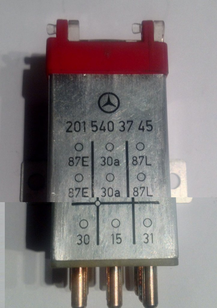

Dus het probleem zit duidelijk bij de dieseltoevoer denken jullie, en heeft niets met de dynamo / spanningsregelaar /Overspanningsrelais te maken?
[youtube]http://www.youtube.com/watch?v=gbFgyjq0weM[/youtube]
Overspanningsrelais, ABS 201 540 37 45 OEM Nummer
Alvast bedankt voor de snelle reacties :)

Ik wil hier even op reageren..Tijdje geleden had ik het zelfde probleem power minder werd dus verlichting en ect en uiteidelijk de motor ook uit viel en later bleekt dat de accu kapot was..Nieuwe accu erin en het probleem was over..Vond dit probleem ook vaag waarom de motor dan ook uitvalt als er geen stroom meer is.?.
Gr Sander.
-SK-
Berichten: 1255
Re: Motor uitgevallen tijdens rijden (E200 D)
Bericht door -SK- »
Je 200D (geen E200D) is uit 1991, maar misschien heeft die auto een KAT? (ex Duitse auto)
Een KAT die vol zit met roet werkt ook tegen (al zou het dan nog wel moeten starten).
@Sander: Dat is i.d.d. een raadsel, want de brandstofpomp is niet electronisch gestuurd.
