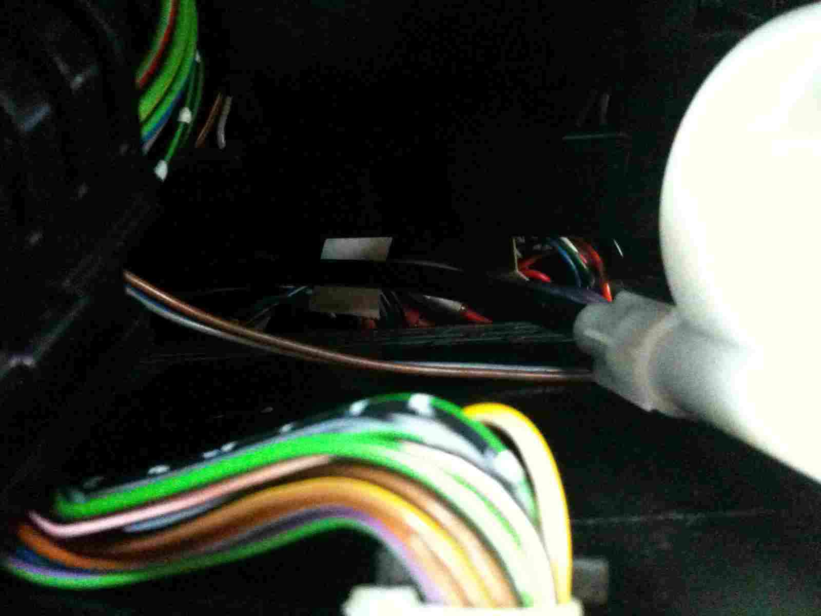

Bewazeming probleem opgelost, inderdaad zoals geschetst door Arjan, was dit een schakelaar die 2 kabels bediend, hiermee wordt de klep geopend naar de voorruit of gesloten afhankelijk van hoe de schakelaar staat ingesteld, de andere kabel bediend de kleppen voor voetverwarming of ruiten verwarming. de kabel die aangesloten is op de klep voor de voorruit, zat bij de schakelaar niet goed gelocked, ofwel de buiten kabel hoort vast te zitten in een kunstof klem, dit zat dus niet goed dus de buiten kabel schoof mee. Dit was in mijn geval simpel op te lossen door de kabel weer in het klemmetje te drukken en deze weer op de schakelaar te schroeven, hierdoor wordt de kabel opgesloten en geklemt. Dit bleef goed zitten en een jaar later nog steeds goed werkent. De oplossing was simpel maar je moet wel wat los halen om bij de achterkant van de schakelaars komt. P.S geen delen rond de pook loshalen, dit was een andere reparatie
Overzicht, niet alles slopen, ik was ook met andere dingen bezig.
Dit "dopje" lag er af, de kabel in het dopje terug zetten en de dop er weer opdraaien. De buitenkabel klemt dan weer.
