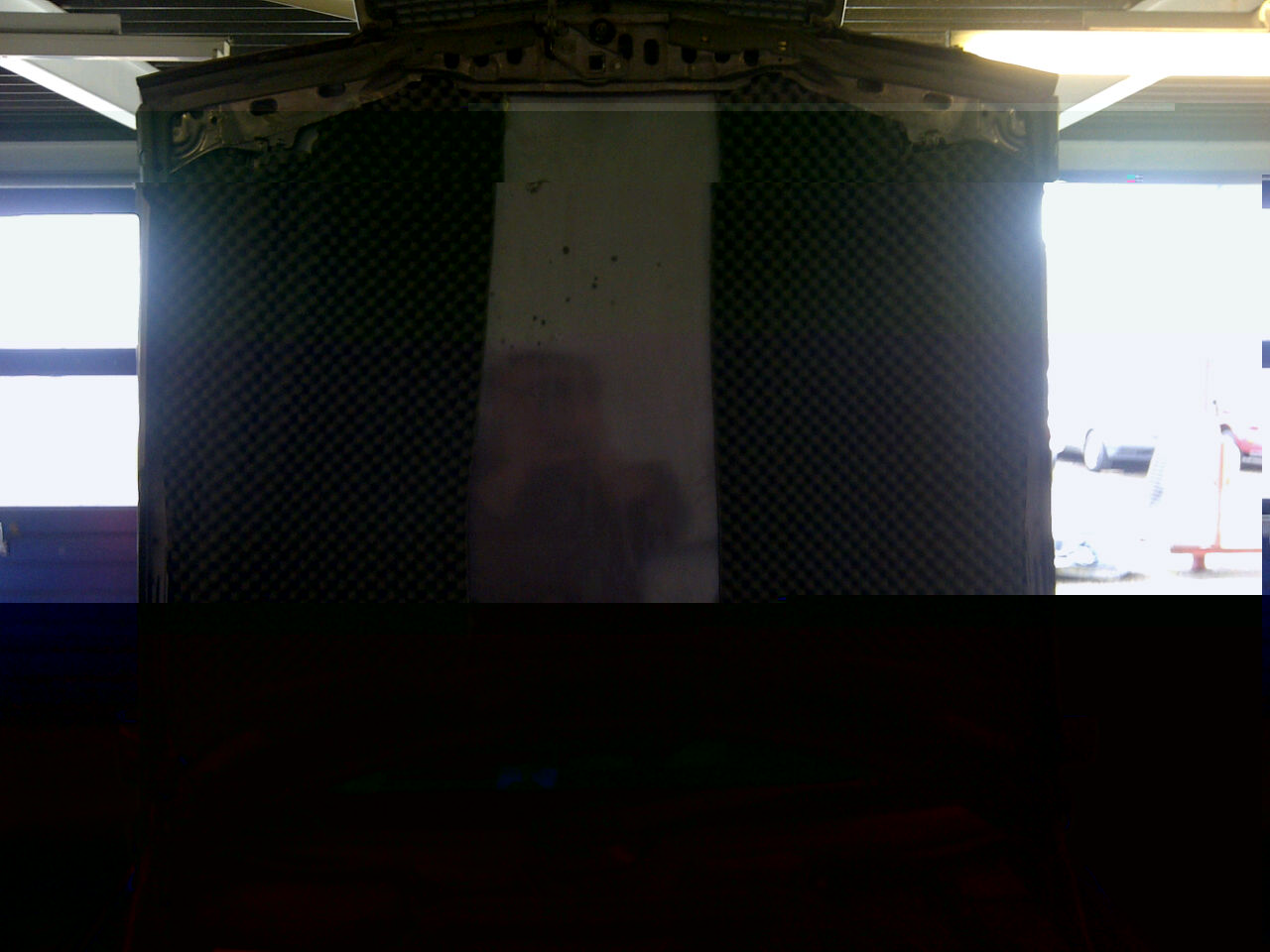

Goedenavond,
Ook ik heb me laten inlichten m.b.t. isolatie dit hele topic doorgekeken. Mijn isolatiemateriaal onder de motorkap was voor 99% verdwenen en ik heb hem gister grondig schoongemaakt, gelijmd met Bison-Tix Lijm en 3 platen van de gamma.
Werkt allemaal prima, ik heb echt enorm resultaat! Ik rij vaak 100 tot 110 km per uur, ook vanwege het motorgeluid, maar nu is het geluid veel minder. Ik denk dat ik nu de motor evenveel hoor bij 120 km per uur als eerder bij 105 km/per uur. En dat is wel fijn want ik ga naar weer op naar Frankrijk en met 110 km per uur kom ik de heuvels niet op, bij 120 km per uur lukt dat echter wel
Hoe dan ook, ik ben zeer verheugt met het resultaat!
PS: Als je die bison -tix koopt, koop dan meteen het grote potje van 750 ml en niet die van 250 ml want dat is niet genoeg.
StijnTheRock
Re: Isolatiemateriaal motorkap
Hierbij het het halve werk....

Tokkel124
Heb ik gisteren ook gedaan nav dit topic. Met precies dezelfde Gamma matten. Wat een verschil..
Ik had er 3 matten voor nodig. In 1 pakket zitten 2 matten. Was er iets van Ôé¼28 voor kwijt, plus naderhand nog een bus spuitlijm van Bison a Ôé¼16.
