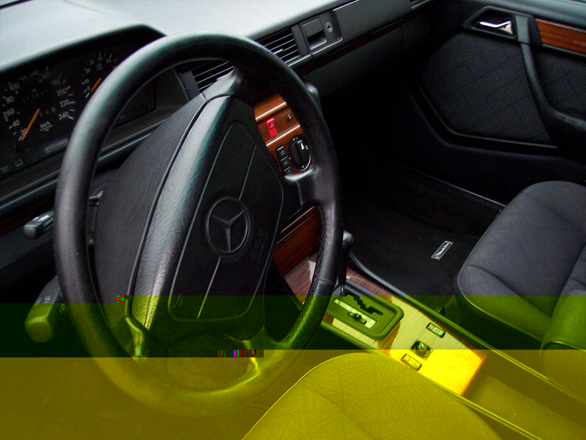

Nieuwe asbak en nieuwe paneel bij de schakelpook er in gemaakt.
Is dat een nieuw paneeltje? Waar kun je die kopen?

Don het paneeltje overgenomen van "Roy 300CE" was niet nieuw en van een automaat dus moest het gat ook groter zagen. Maar prima gelukt. Paneeltje en asbak in staat van nieuwDonLuciano schreef:Is dat een nieuw paneeltje? Waar kun je die kopen?
JoerivM
@ John.M : Ziet er goed uit!

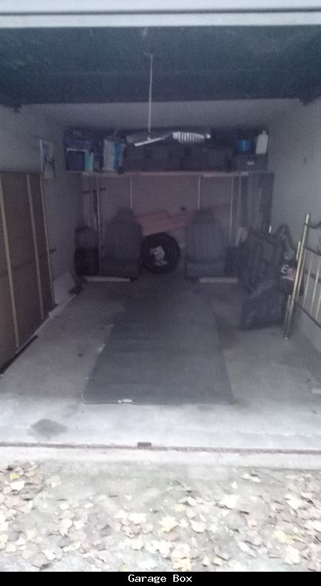

Nou de auto heeft weer een nieuwe APK.
Aanstaande maandag ook nog een nieuwe taxatie laten uitvoeren. Kijken wat hij nu nog waard is in de ogen van een taxateur.
En dit wordt zijn 3 maanden overwinter rustplaats
Nou foto komt nog. Via de phone wordt gezegd dat dit een ongeldig bestand is.
Ha de foto is daar.
Michel
Ha de foto is daar.
Michel
- 1386261080N2013_12_03_16.11.28.jpg (45.47 KiB) 3489 keer bekeken
