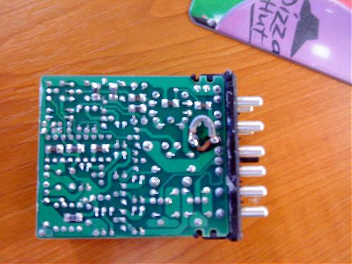

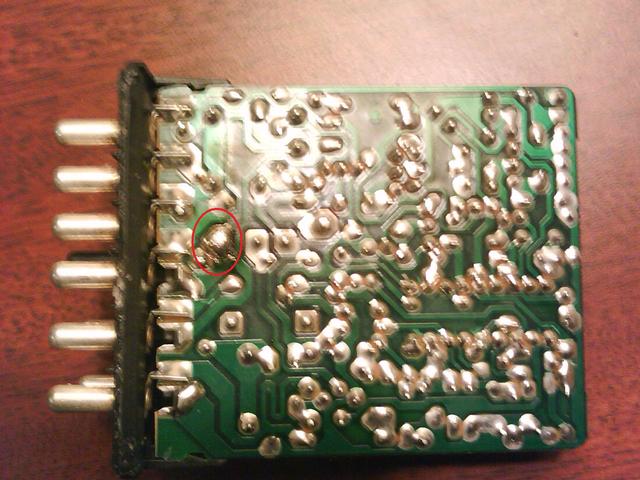

Het relais achter de zwarte plaat (achter de accu) met KD er op is inderdaad het brandstofpomprelais BPR.
heel vaak zijn de solderingen binnen in het relais gescheurd/gebroken ...resultaat uitvallen van de brandstofpomp.
Meestal als je dan een aantal minuten wacht of een tikje op het relais geeft dan werkt hij weer even.
Als de wagen niet start of uitvalt hoor je dan de brandstofpomp bij het op contact zetten?
Ik ken dit probleem...mijn vorige 260E 1992 had dit ook....ik heb toen eerst het relais weer opnieuw gesoldeerd maar het probleem kwam terug...daarna een ander relais gekocht en het probleem bleef weg.
ik raad julie aan om eerst eens een ander relais te proberen..en daarna evt pas naar de kabelboom te kijken.
een ander relais is zo gevonden en kost weinig.
fpr relais open.jpg (33.74 KiB) 6629 keer bekeken
fpr solderen.jpg (56.56 KiB) 6629 keer bekeken
