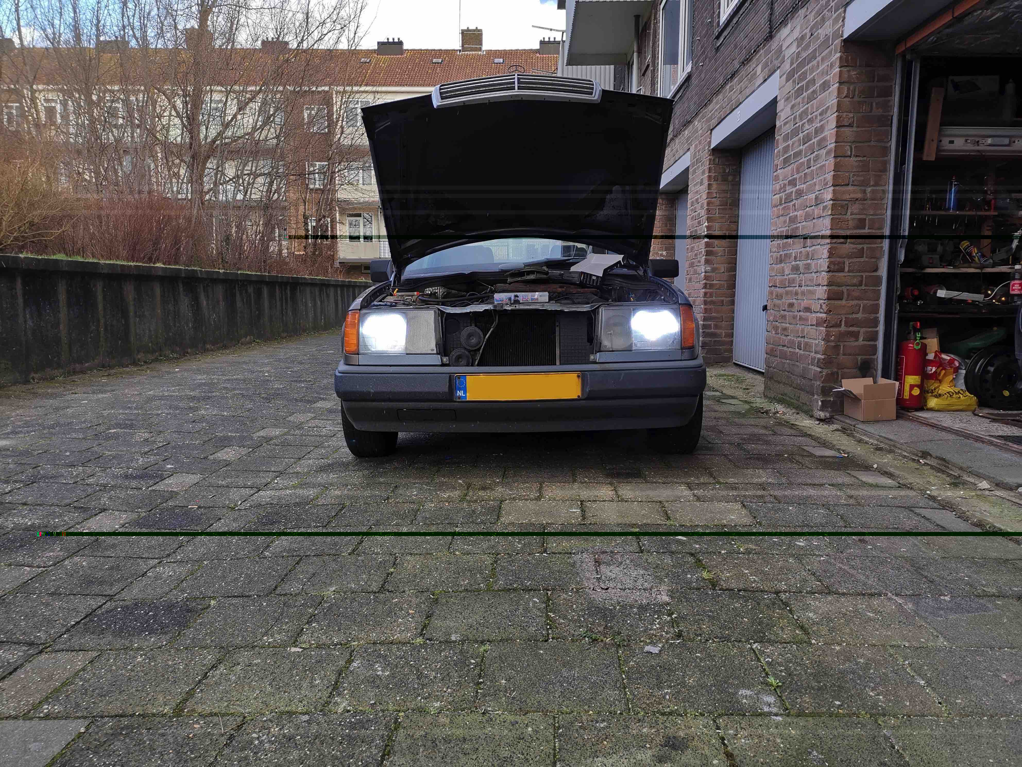

Nou, het regende niet, dus beginnen.
Halverwege; hagel.......
Het zit erin, maar de afwerking doe ik maandag wel als hij binnen staat.
Tegen mijn verwachting in, werkt het en zelfs het groot licht gaat okee.
Ik kan in het daglicht al zien dat er een klap meer licht uit komt, dat wel. Echt verschil moet ik nog even op terug komen als het donker is geweest
Strooilicht kan ik nu niet zien ook natuurlijk.
Als ik voor een garagedeur sta, zie ik wel dat de linker veel minder geeft en dan ook blauwer is. Daar is de reflector toch wel heel erg ver heen.

Tis donker
Maar wauw, wat een verschil!!
45 euro meer dan waard.
Strooilicht valt mee, grootlicht is een joke, maar licht zelf; vele malen beter!
Nog zelfs vele malen beter dan voorheen met grootlicht aan.
Wat ook zeker opvalt, is de reflectie van borden en markers; die zie je nu gewoon van een kilometer afstand al en daar moet je bijna je zonnebril voor opzetten
Had anders gedacht en de kwaliteit is natuurlijk nog steeds drie keer niets, maar op pure lichtsterkte; fenomenaal!
