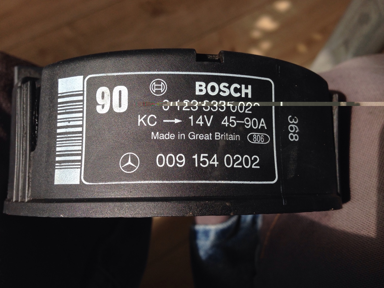

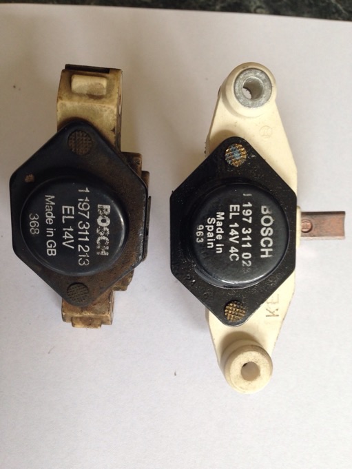

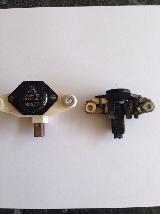

Probleem was de spanningsregelaar, vernieuwd (wel even Ôé¼67,-) aftikken voor de Bosch!
Hier onder mooi het verschil met een eerder en 70amp en mijn latere type 90amp.
