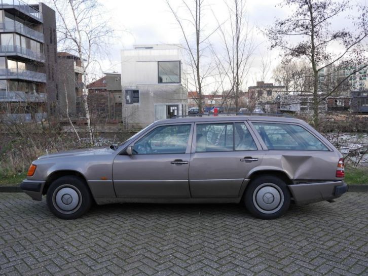

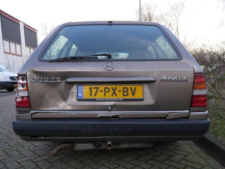

uote="Mogador"]Beste leden,
vorige week overkwam mij een krankzinnig voorval, waarbij ik en mn gezin door het oog van de naald zijn gekropen.
Op Sinterklaas avond reden wij om een uur of 22.30 uur terug naar Amsterdam toen op de snelweg tussen Utrecht
en A'dam mijn 300TE 4matic bij 100km/uur plotseling vol in z'n remmen schoot! Ik heb het rempedaal niet aangeraakt, maar binnen 3 a 4 seconden stond ik stil op de middelste baan van de snelweg (3-baans).
Direct alarmlichten aangedaan en ik riep tegen mijn dochter (op de achterbank) dat ze in de auto moest blijven, want de auto's reden links en rechts van mij met 100 km langs. Uitstappen zou zelfmoord zijn.
Het was echt een nachtmerrie want ik zag de auto's in volle vaart op me afkomen en na een halve minuut klapte er een auto achterop. Ik rook een brandlucht en sprong er uit om mn dochter uit de auto te trekken en ben naar de voorkant gerend om op een 'veilig' moment naar de vangrail te rennen. Gelukkig hebben we het overleefd, dankzij de sterke carrosserie en ook omdat de auto die op ons klapte een klein model Toyota was. De mensen in deze auto hadden gelukkig een airbag en hebben de klap ook overleefd.
Mijn auto staat nu bij de garage en moet nog onderzocht worden.
De bergingstruck constateerde bij het optakelen, dat alleen de voorwielen geblokkeerd waren, maar bij het lossen van de auto bleken alle 4 de wielen niet meer te draaien en moest hij met de vorkheftruck eraf gehaald worden.
Ik heb het verhaal verteld aan de monteur van de garage waar de auto in onderhoud is en hij denkt aan een defecte ABS.
Tijdens het afremmen viel het me op dat de auto niet slipte of blokkeerde, maar keurig recht in zn baan bleef.
Ook de motor mankeerde niets. Ik probeerde hem nog in zn eerste versnelling vol gas vooruit te krijgen, maar er kwam geen beweging in. (ik heb een automaat).
Ook ging er geen waarschuwingslampje branden, want dat zie je 's avonds direct. Mijn dashboard verlichting is goed en alle lampjes werken netjes.
De auto is goed onderhouden, heeft zn APK, en heeft nooit mankementen vertoond aan de remmen.
Heeft er iemand ooit zoiets gehoord of meegemaakt? Ik vraag me af hoe het kan dat een auto plotseling vol in zn remmen schiet.
Als ik aan de scenario's denk wat er was gebeurt als dit in de bergen of in een tunnel had plaatsgevonden, wordt ik niet goed.
Hartelijke groet, en alvast beste en gezonde wensen voor het nieuwe jaar.
Jan[/quote]

Voor de prijs hoef je het in ieder geval niet te laten. Ik denk dat als je 300 euro biedt dat hij dan voor jou is. zie marktplaats
En voor degene die in plaatjes denken (als de advertentie weg is):
$_85 (1).JPG (83.8 KiB) 1205 keer bekeken
