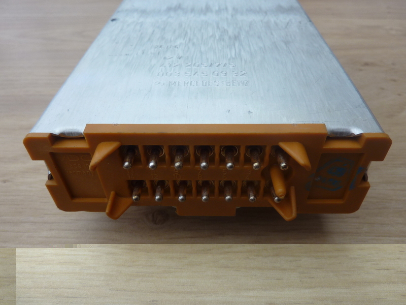

Henk,
Niet op elke module zit zo'n zwart blokje, op deze foto zit er geen op, dus dat hang ook weer af wat voor type je erin hebt, jij bedoeld dat blokje wat vlak naast de stekker zit?
Groet. linfiel.

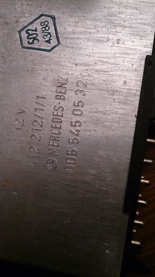

allereerst bedankt voor de reacties, ik heb de module er uit gehaald, er zit inderdaad een zwart blokje op, ik heb hem open gemaakt en de diodes doorgemeten maar ze zijn alle nog heel en hij ruikt ook niet verbrand...
zou hij dan toch kapot zijn? of een kabel(s)
het nummer wat er op staat is:
412.212/1/1
005 545 05 32

005 545 05 32 dit nummer moet je hebben, dezelfde heb ik. Je zit ver weg, maar is het je de rit waard kan je hem testen, wel werk ik op een 24 uurs rooster. Mijn reserve is niet te koop!
Dit moet um zijn
