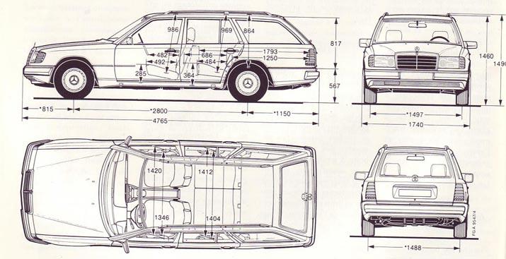

Hoe lang is de bagageruimte exact van een TE als achterbanken weggeklapt zijn ?
Ik moet namelijk soms een (meubel-) plaat vervoeren van 244 cm lang , ik huur daarvoor nu een karretje.
en dan denk ik; had ik maar een TE..
Jan
Re: afmeting bagageruimte TE
Hoe enorm de bagageruimte van de W124 kombi ook is, zal het niet passen. Met de banken plat is de laatruimte 1,8 meter ( zie afbeelding). ;)

Als je opgeklapte zitting er uit haal (gaat heel makkelijk) kun je ong 2,10 m er in krijgen maar 2, 44 ga je niet halen.
