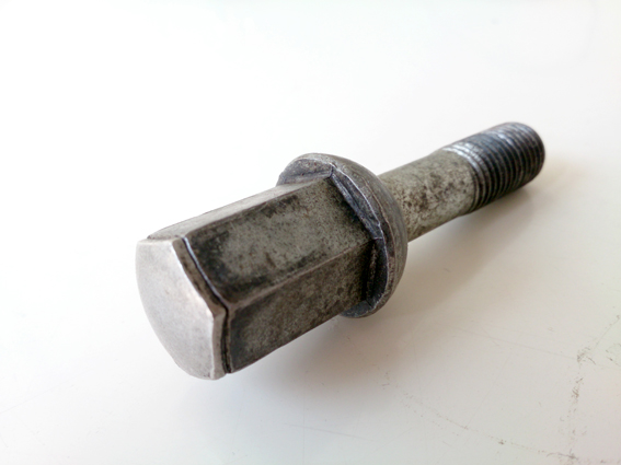

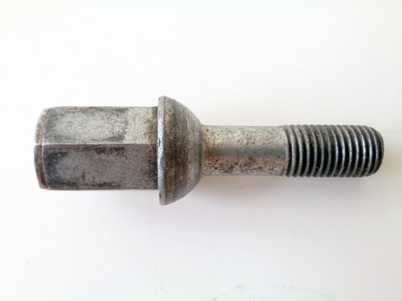

het is niet zo moeilijk:
Als je het origineel wil dan heb je voor jouw wagen putdeksel velgen (ook wel 15-gaats velgen genoemd) nodig met onderdeelnummer 1244010802. Deze hebben dan de maat 6› J x 15 ET 48.
De originele wielbouten (zie foto's) die daar bij horen hebben de volgende afmetingen:
totale lengte: 70 mm
lengte zonder kop: 40 mm
schroefdraadlengte: 20 mm
schroefdraad: M12 x 1,5.
sleutelwijdte: 17 mm
Andere bouten (korter met dezelfde specificaties) passen ook maar vullen het gat van je velgen gewoon minder mooi. Daar moet je niet te veel geld voor betalen vind ik.
