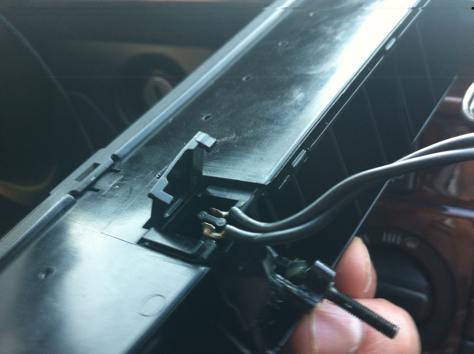

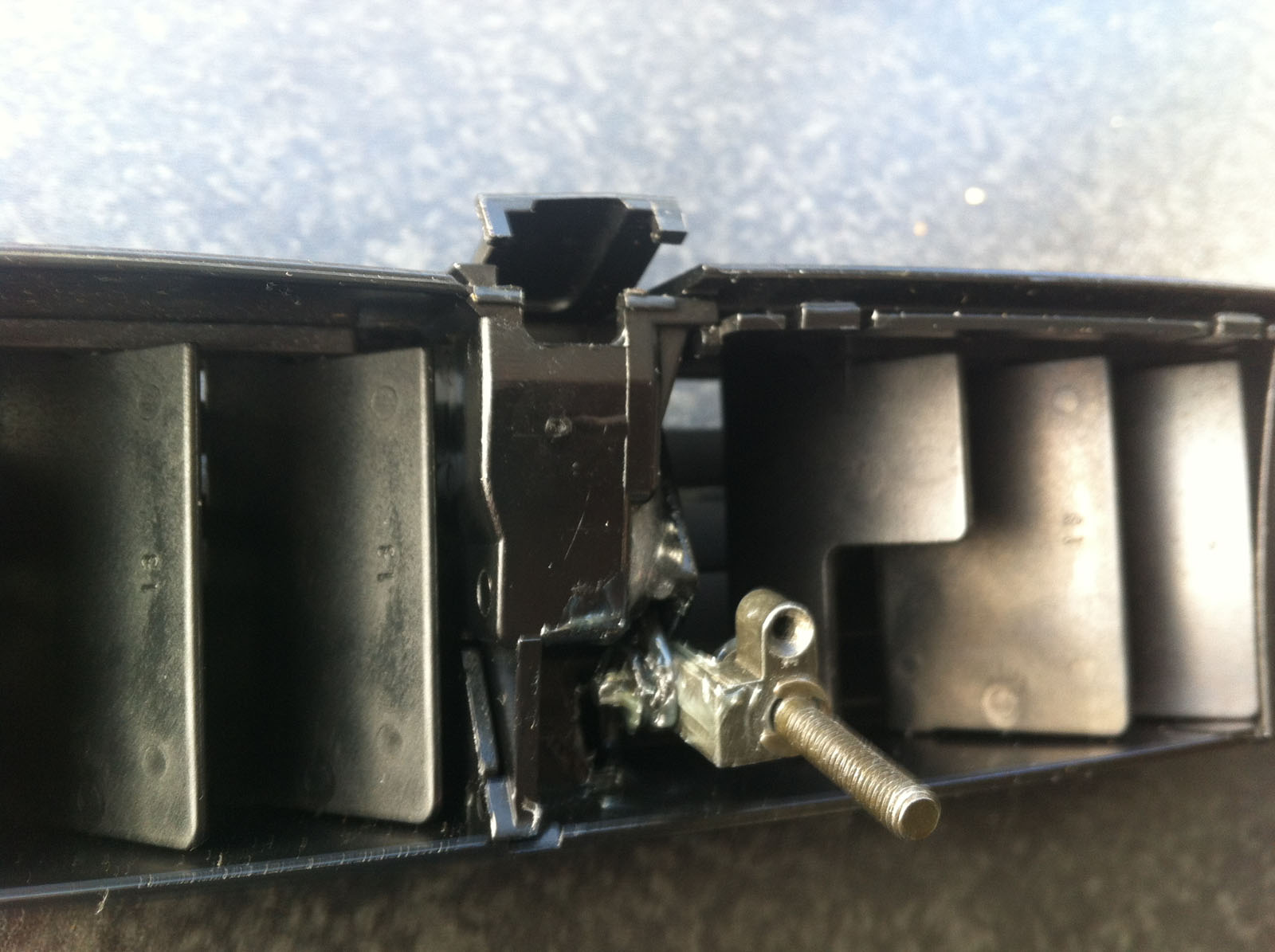

Het euvel van de W124 dat dit kapot gaat, na 26 jaar... Als het wiel zwaar gaat lopen om de klep t bedienen dan kan het zijn dat je het kapot drukt, meestal breekt het dan ook meteen omdat de weekmakers uit het kunstof is. Deze met epoxy gerepareerd er boven zie je het klepje waar de lamp voor de verlichting van het wiel in gaat
vent back.jpg (201.24 KiB) 1124 keer bekeken

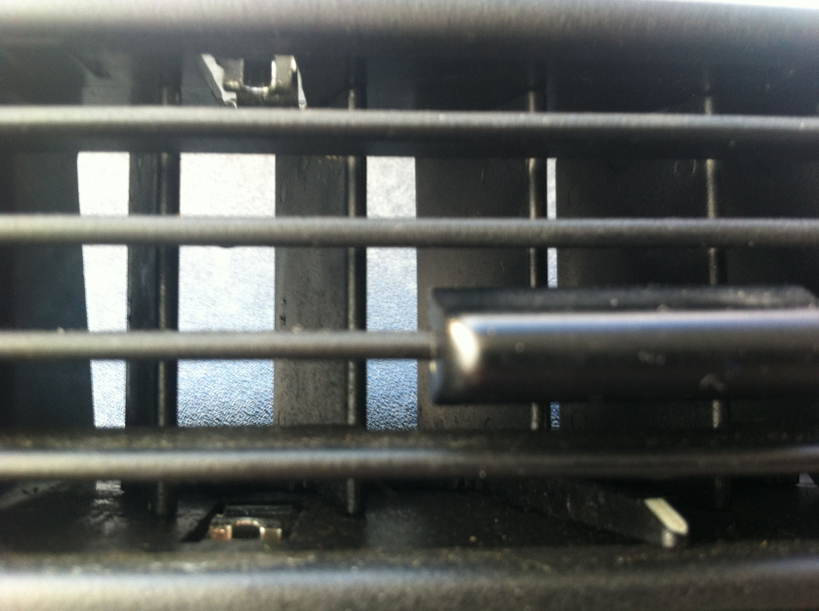

In sommige gevallen aan de rechterkant een schroef, maar ook vaak alleen geklemd als er een airback zit in plaats van een dashboard kastje. clips aan de linkerkant
Vent clips.jpg (212.3 KiB) 1123 keer bekeken

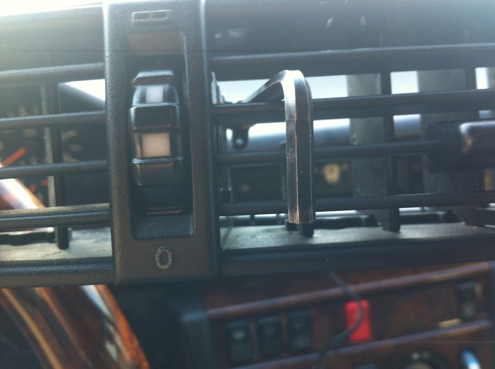

de imbus weer in positie brengen het is even lastig om hem aan de klep te bevestigen, vaak moet je de klep iets open zetten en het aansluit blokje een beetje in positie te brengen, zet het wiel in de 0 positie. Bij dat oogje er onder heb ik nooit een schroefje in gezien (bij 2 modellen) dus blijkbaar hoort dat zo?
Vent klep aansluiten.jpg (220.45 KiB) 1120 keer bekeken

lampje weer terug in de unit, kepje moet nog dicht
Vent lamp2.jpg (220.26 KiB) 1119 keer bekeken
