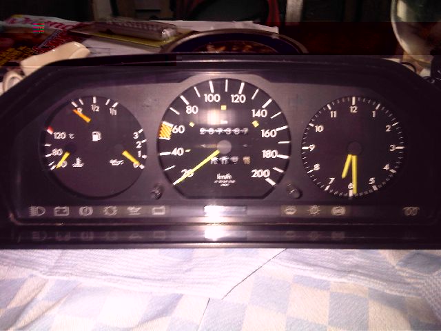

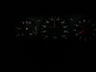

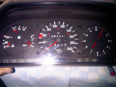

bijna klaar met mijn tellerbak maar het gewenste resultaat is zeker behaald!!
ik ben begonnen met mijn tellers weer rood te kleuren.
daarna ben ik de led's gaan plaatsen.
je hebt nodig.
2x T10 (met meerdere LED's erop, voor de dashboardverlichting)
1x t10 (voor laadstroom lampje)
8x R5/T5 (richtingaanwijzer, handrem, grootlicht e.d.)
en een aantal T5, dit ligt eraan hoeveel lampjes je hebt in de rechteronderkant van je tellerklok.
denk aan CanBus Voorgloeien ABS e.d.
het enige probleem wat ik had was dat de led's voor de dashboardverlichting niet goed past in het gat.
dit omdat je ze moet plaatsen en dan moet draaien. dit heb ik opgelost door de klok los te halen.
de led erin te plaatsen en dan weer vast te schroeven.
je hebt nodig.
- oude klok
- klok oud.jpg (48.19 KiB) 2818 keer bekeken
- wijzers gekleurd
- klok nieuw.jpg (22.09 KiB) 2818 keer bekeken
- dashboard verlicht
- klok verlicht.jpg (6.05 KiB) 2818 keer bekeken
- T10 led die ik heb gebruikt, past net in de behuizing
- images.jpg (3.76 KiB) 2818 keer bekeken
- T5 R5 een T5 led met bevestiging
- naamloos.png (39.38 KiB) 2818 keer bekeken
- T5
gebruikt voor het gloeilampje e.d. - T5.jpg (3.45 KiB) 2818 keer bekeken
