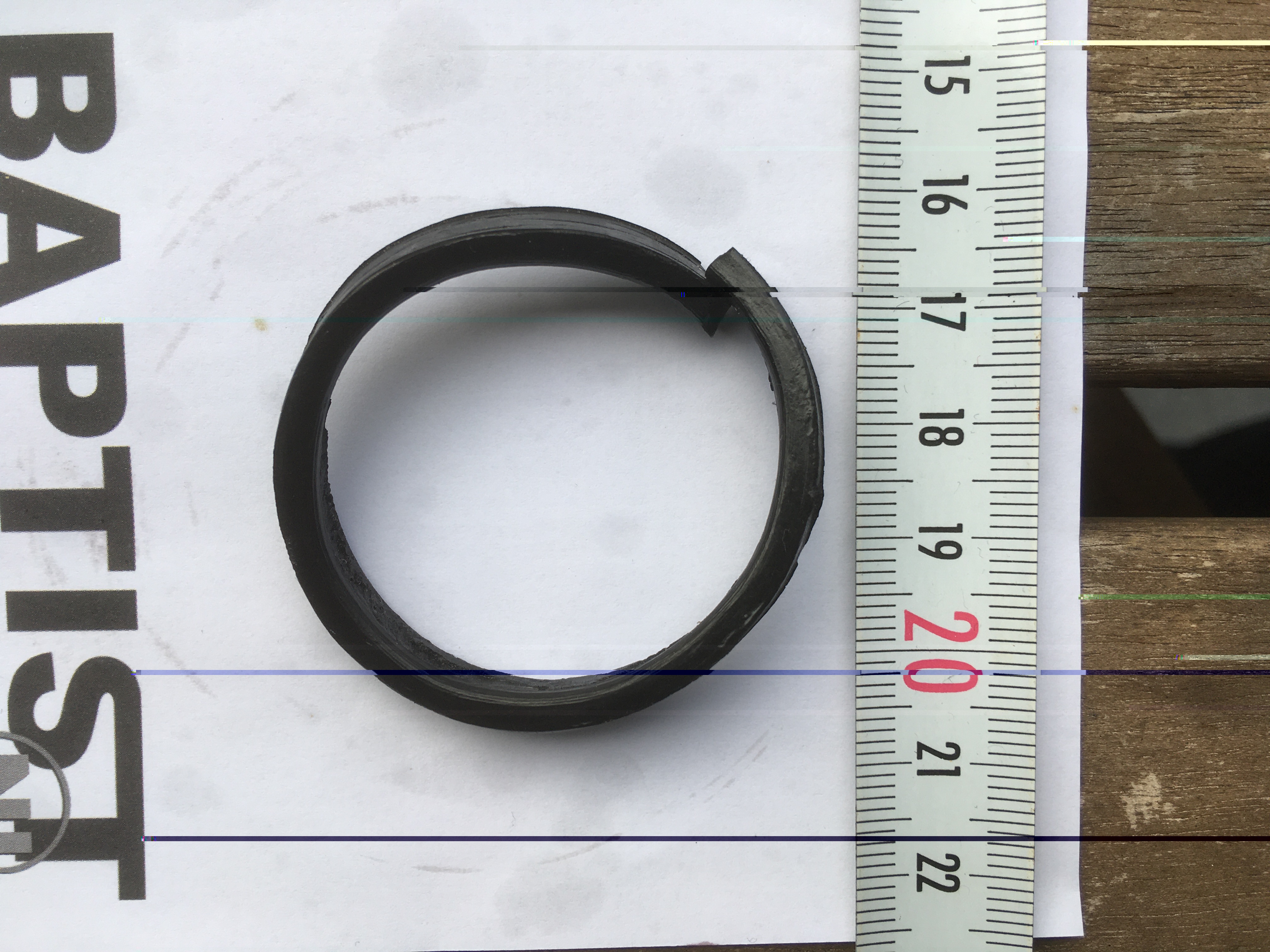

Waar ik een compleet vergalde pan verwachtte viel de hoeveelheid aangekoekte drek enorm mee (385K op de teller). Wat wel schrikken was is dat ik een enigszins flexibele plastic ring (geen rubber) in de carterpan vond. De precieze diameter weet ik niet omdat ik niet weet hoeveel materiaal tussen de niet-passende uiteinden ontbreekt. Het enige wat ik kon bedenken was de pakking van de olievuldop, maar bij nadere inspectie lijkt die daar toch niet op.
Herkent iemand dit stuk plastic?

Misschien een plastic ring van een draaidop van een olieflacon? Die kan er zomaar vanaf vallen bij het bijvullen.

Nee dat ziet er heel anders uit, veel dunner en met van die afgescheurde uitsteeksels. Ik weet vrijwel niks van motoren, zit er ├╝berhaupt plastic tussen de inwendige draaiende delen?

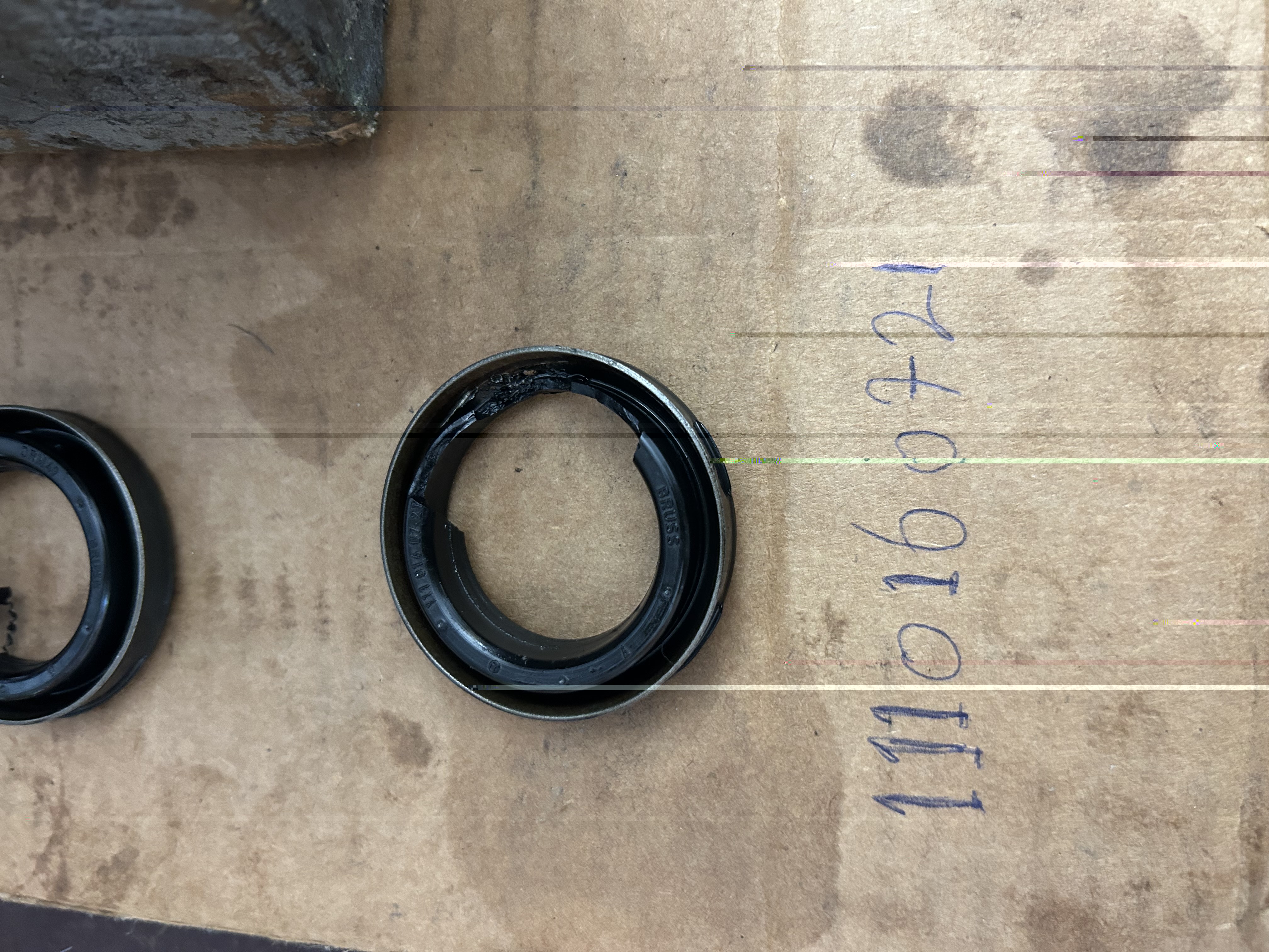

Het lijkt op een ring van de kleppendekselpakking, zit er 1 bij elk bougiegat ;)

Aha. Ik vond in een van de oude facturen "lekkage spruitstuk verholpen", misschien was het was anders dan het spruitstuk. Ik mag aannemen dat er een nieuwe ring zit maar ik zal dit weekend eens zien hoe ik dit kan checken.

Op het binnen deel dan buitenkant daarvan is metaal.
Vraag me wel of dat in het carter kan komen. Maar lijkt er wel wat op. Dit is ook M111
