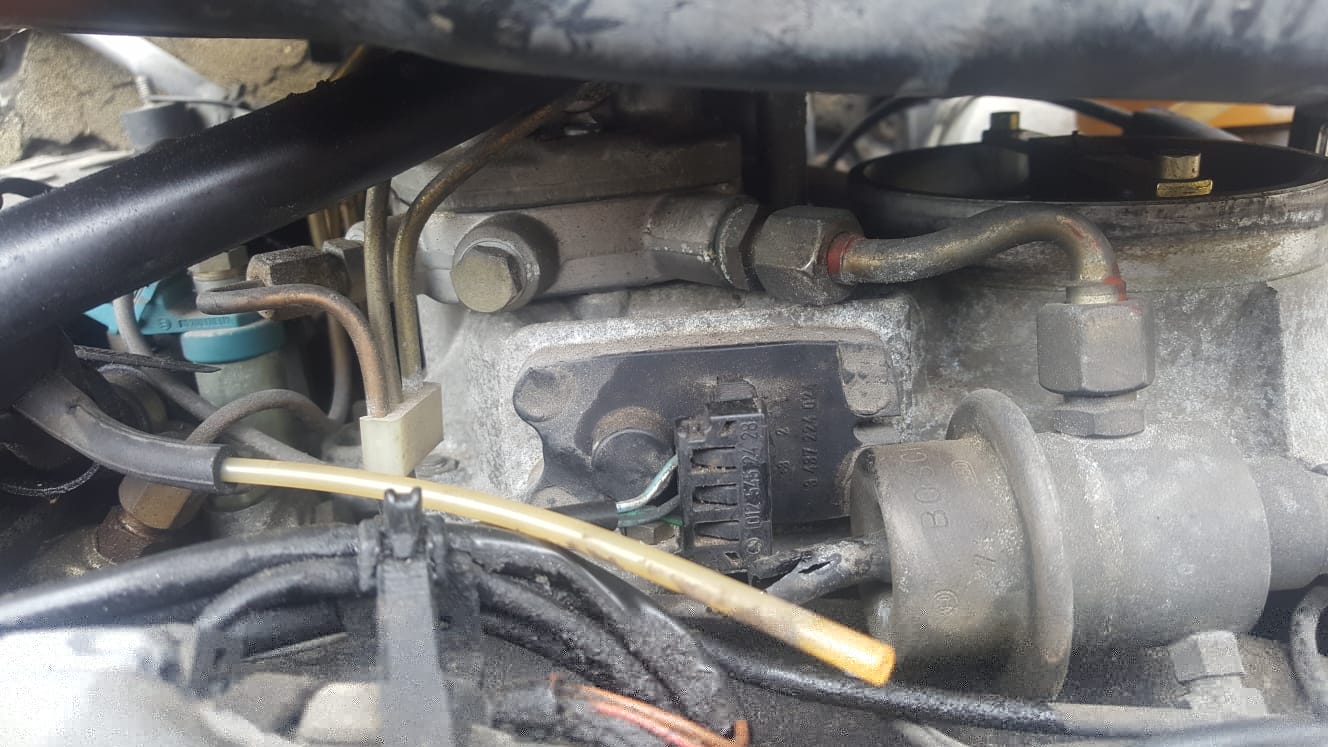

iemand toevallig nog een goede liggen?
bij die van mij lekt benzine uit de vacuumslag. Die rubber (waar de Vacu├╝mslang) is gescheurd, denk door de benzine....
maar goed, ik denk dat hij kapot is...

Hoi Brown.Heb ook een 230CE,aantal jaren terug smorgens benzinelucht in garage.Slangetje drukregelaar gescheurd
Heb toen een gebruikte opgezet.Maakte niets uit in rijden.Benzinelucht was wel weg.Mischien slangetje vervangen

hmmm,....hansjepansje schreef:Hoi Brown.Heb ook een 230CE,aantal jaren terug smorgens benzinelucht in garage.Slangetje drukregelaar gescheurd
de luchtslangetje is GEEN vacuum maar een overloop. als de regelaar kapot is, gaat daar benzine lekken... via het overloopslangetje gaat het weer veilig de motor in...
je merkt het dus niet dat hij stuk is tenzij er net als bij mij een scheurtje in zit. die rubberen slang kun je vervangen en dan ben je er inderdaad er vanaf... MAAR niet echt dus want hij is kapot...
een van de dingen die je kan krijgen als het te gortig wordt met dat lekken is dat de motor half warm heel moeilijk start. je moet dan wel 20 seconden de startmotor laten lopen...
het is dus makkelijk te testen of hij kapot is. haal het overloop (vaccum) slangetje eraf en wacht even.. bij een koude motor kan het nog wel een minuut of twee duren maar als er op een gegeven moment benzine uit gaat lekken, dan is de regelaar dus kaduk...
