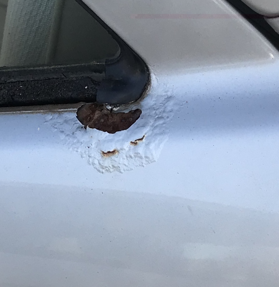

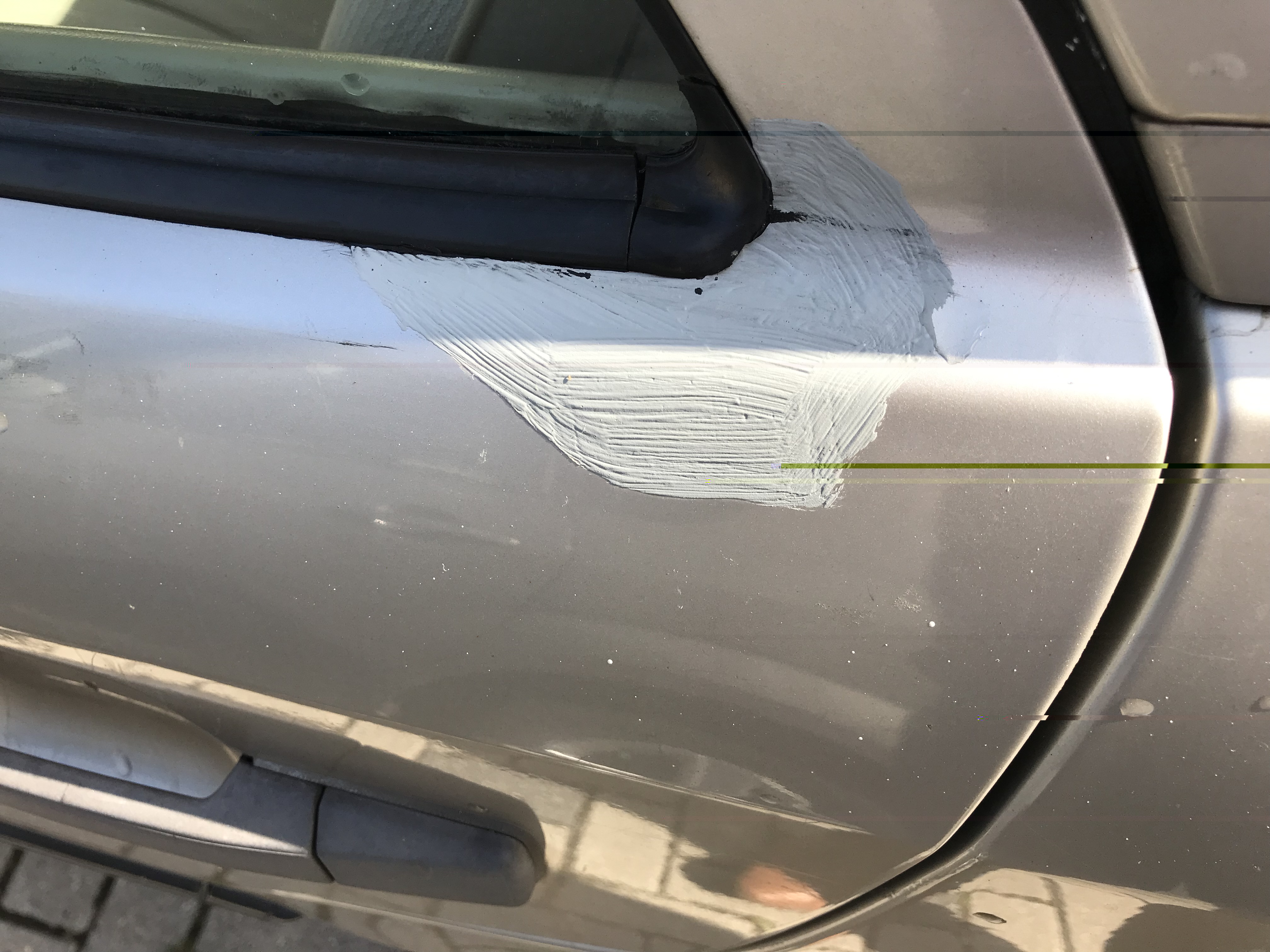

De roest lijkt mij al wel vrij ver heen maar
is mogelijk nog wel op te knappen.
Zelf ben ik jachtschilder en ook op mijn Mercedes?
behandel ik de roestplekken (zover dat mogelijk is )
zelf, met de producten die ik in mijn werk gebruik.
Ontroesten is het belangrijkste, ik heb dit gedaan
met een stiftfrees op de boormachine tot je helemaal
blank staal ziet en vervolgens met interzone 954 2 keer
geprimeerd dan epoxy plamuur en nogmaals 2 lagen interzone
954. Later laat ik dit spuiten.
Interzone 954 is wel een professioneel product wat niet
gewoon in de winkel verkrijgbaar is overigens, maar
deze primer is uitmuntend in corrosieve bescherming.
Je zou dit kunnen proberen maar als er grote gaten
invallen zal je alsnog moeten lassen of vervangen van het scherm.
Tevens zal je ook deels de binnenkant van het scherm zo moeten behandelen.

Spatbord vervangen, misschien vind je wel een roestvrije in dezelfde kleur.
En dan even over die andere auto, dat is toch geen oplossing?
Je rijdt een Mercedes? je rijdt een W124 omdat je er van houdt neem ik aan?
Spuit zoiets dan professioneel in de goeie kleur, dan hou je je auto mooi.
Je verpest een mooie W124 met die kwast afdrukken.
Dit is geen aanval, maar dat is net even het verschil tussen een auto wat netjes bewaard blijft en een auto wat rijdend gehouden wordt.

Het voorbeeld van die hoekreparatie nabij het raam vind ik geen goed voorbeeld. Voor die reparatie had het raam er uit genomen moeten worden. Onder die rubber blijft de rottigheid nu zitten en gaat onverstoord verder. Waarschijnlijk begint die roestplek rondom een popnagel van een clipje waarop de sierlijst vast geklikt zit. Clipje zal wel niets meer van over zijn.
Of de genoemde producten goed zijn heb ik geen oordeel, daar heb ik niet de kennis van.
