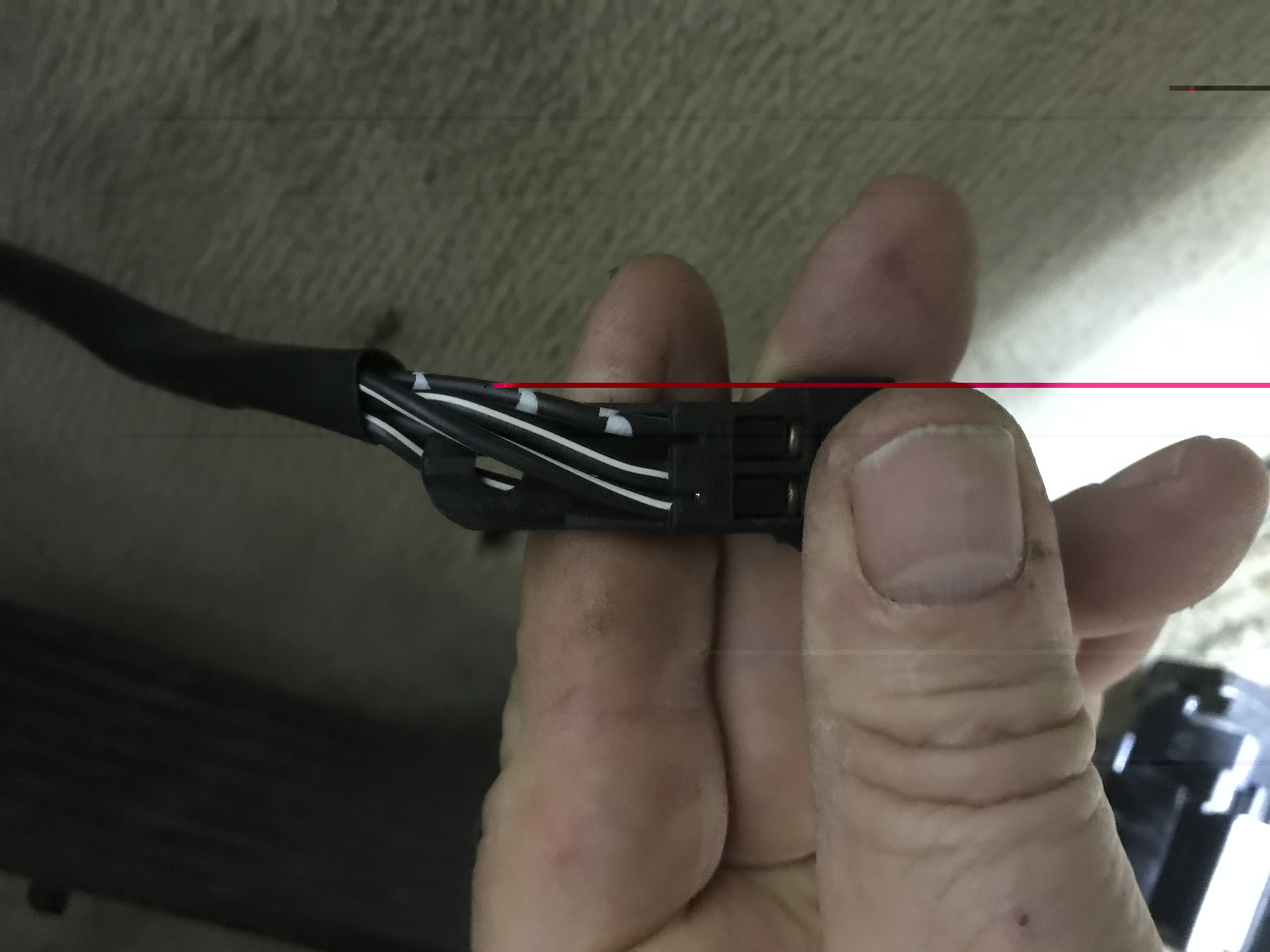

- KD schakelaar en connector met 4 pinnen en 5 draden...
- IMG_2904.JPG (1.73 MiB) 1607 keer bekeken
- IMG_2905.JPG (1.54 MiB) 1607 keer bekeken
- 2 vanuit het relais, 1 naar de solenoid en waar gaat 4de en 5de draad heen?? 1 massa?
- IMG_2906.JPG (1.46 MiB) 1607 keer bekeken
- op bus 6 is de schakelaar aangesloten via twee pinnen..
- IMG_2908.JPG (1.55 MiB) 1607 keer bekeken
- mijn relais, geen voeding naar schakelaar, of is ie stuk??
- IMG_2910.JPG (1.87 MiB) 1607 keer bekeken

Op pin 1 van de stekker komt 1 zwart/witte draad binnen, idd vanaf bus 6 van het brandstofpomp/kickdownrelais.Blauwe Hap schreef:Ik kan geen schema vinden met 5 draden
De 2e draad op pin 1 gaat via een lus in de kabelboom naar pin 2.
Als je de kabeltape iets afwikkelt, zie je die lus en met de draden op pin 3 en 4 erbij heb je 5 draden.
