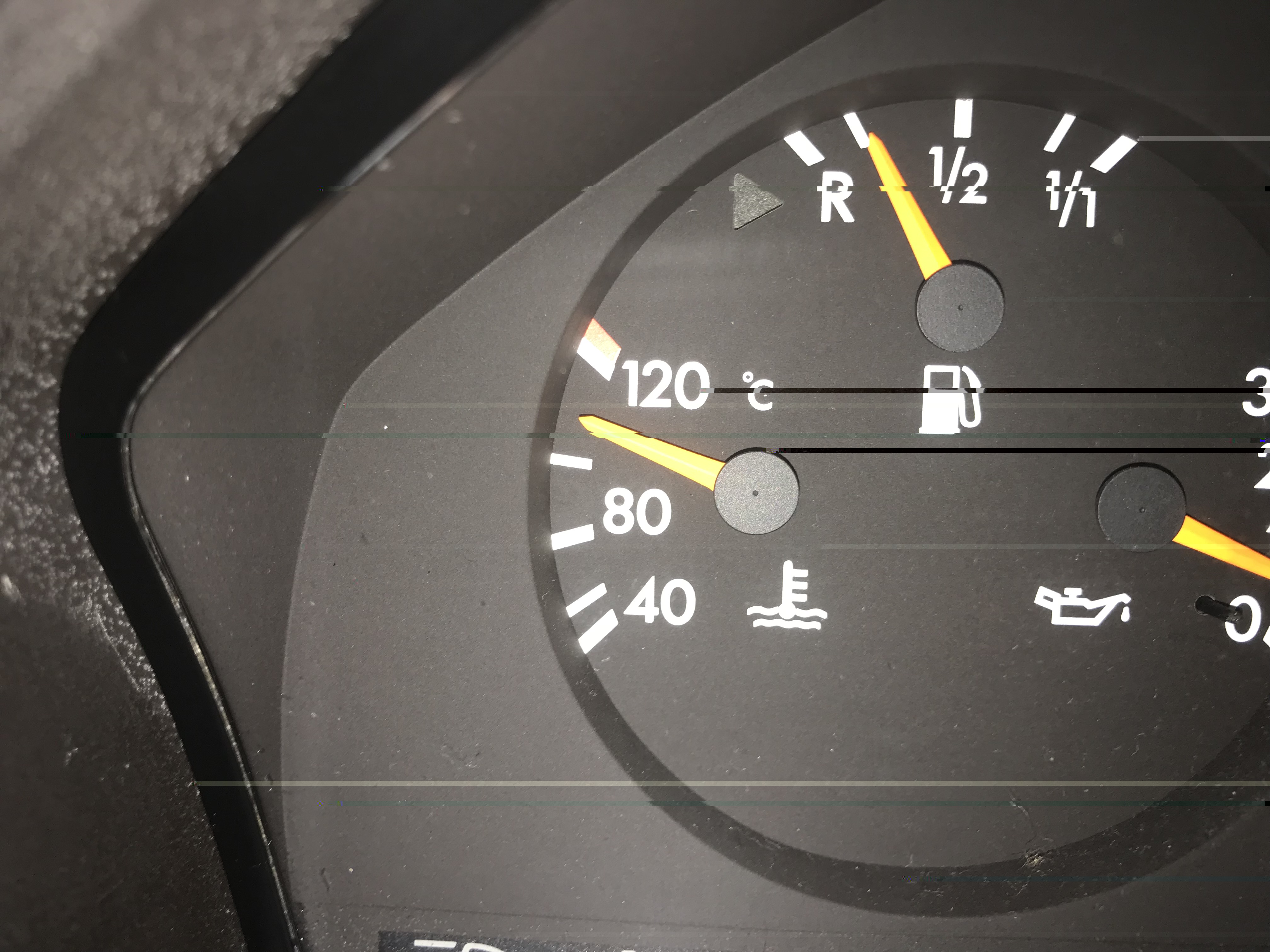

bij autosnelweg rijden gaat de temperatuur tot de eerste streep boven de 80┬░ indicatie
bij stadsrijden gaat de temperatuur even boven de 2e streep heen.
bij stilstand in mijn garage in D met voet op rem en airco aan gaat de temp een stuk boven de 2e streep heen na de 80 indicatie (zie foto)
Dan pas schakelen de electrische ventilo's en vrij snel gaat de temperatuur terug naar de 2e streep boven 80┬░
de ventilo's schakelen dan terug uit.

Volgens mij zou de eerste fan moeten schakelen bij 100-105 graden, de tweede bij 110. Stationair met airco aan draait de eerste al vrijsnel. Je oliedruk meter staat wel heel laag??? Nieuwe visco's altijd testen (fan vastzetten met stukje ducktape, warmdraaien en kijken wanneer en of ie aanslaat). Succes

Met de weersomstandigheden van de laatste weken hoort die motor niet boven de 90grC uit te komen. PUNT. Die wijzer staat gewoon te hoog. Z'n thermostaat blijft al open staan, en nog te warm.
