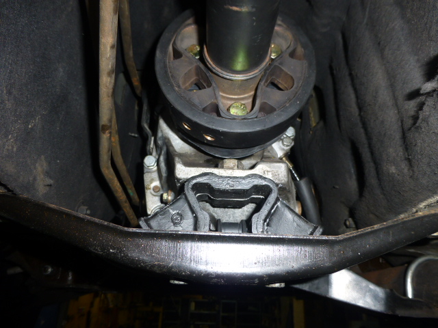

Voorste 'Hardyschijf" kan niet ontbreken. Ik denk dat het trillingsdemper er niet op zit of stuk is.
Kijk hier zie je de voorste Hardyschijf met het trillingsdemper:

Hallo allemaal sorry het heeft even geduurd ik heb de afgelopen week weinig tijd gehad voor het forum maar afgelopen week is de Benz weer op de brug geweest en mijn vriend heeft het gevonden.
De vorige eigenaar zei al toen ik hem kocht dat er in Januari een nieuwe Hardy schijf op was gekomen maar ze hebben er een verkeerde maat op gezet.
Ze konden er omdat de naaf maat niet klopte er maar 2 bouten in krijgen ( ook nog de verkeerde) ik snap niet dat diegene omdat het de verkeerde was de Hardy schijf niet heeft omgeruild???
Ik heb geluk gehad dat de cardanas er niet afgeklapt is met alle gevolgen verder.
Het kan zijn dat de vorige eigenaar dit niet geweten heeft en het heeft laten doen of hij is zelf aan het prutsen geweest ik ga hem vanavond proberen te bellen.
Mijn vriend heeft de juiste Hardy schijf al binnen en as Donderdag komt de goede er op.
