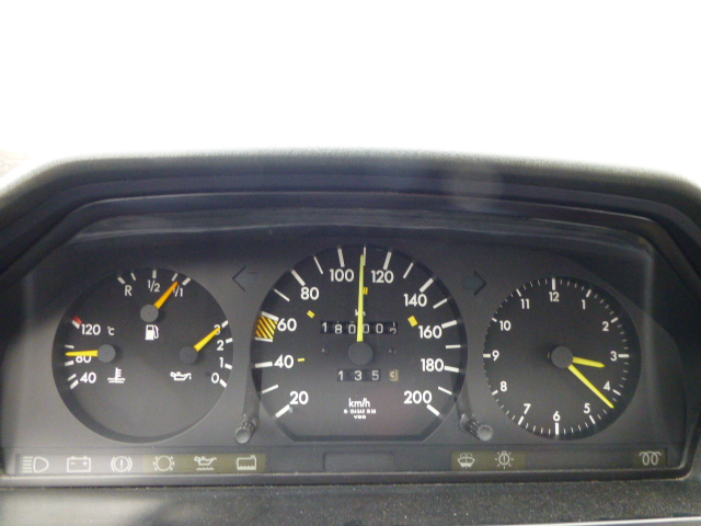

Beste mensen,
Ik heb al veel gezocht en gevonden over temperatuur van de auto, maar heb toch een vraag.
Wat vinden jullie van de temperatuur van mijn 300E op de foto ?
BvD en vr. grt,
Mark

Tijdens het rijden iets te hoog. Tijdens slitstand van auto met motor aan ok├®.

Rijdend met tegenwind Hoort ie rond de 85 graden moeten zijn.

De juiste temperatuur moet je meten en niet op een aanwijs instrument vast stellen.
Wel vreemd is natuurlijk dat hij verschillende waarden aangeeft bij stilstaand en bij rijdend!?
Zou de radiator verstopt zijn gedeeltelijk?
Mijn 300E blijft behoorlijk constant in diverse bedrijfsomstandigheden.
Groet, Henk

Wat veel uitmaakt buitentemp. Hoogstwaarschijnlijk radiateur op of verstop. Gelijk nieuwe erin zetten.

Ligt aan de thermostaat, in mijn diesel zit een thermostaat van 87 graden, dus staat mijn naald op ongeveer dezelfde plek als bij die van jou

bij al mijn w's die ik gehad heb is de temp. anders bij rijden dan bij stilstand. bij stilstand stijgt ie totdat de fan ingeschakeld wordt en dan daalt hij weer even. (allemaal bezine's). ik zie dus geen probleem OF al mijn w's waren/zijn kapot.

Ja dat klopt Brown, maar hier is het net omgekeerd begrijp ik, stilstaan temp OK, en bij rijden te hoog!?

Ik ben bang dat er verwarring is, ik heb nooit gevraagd om temperatuur als de auto stil staat, maar diegene die de eerste reactie geeft zegt dat hij deze temperatuur bij stilstand acceptabel vindt en bij rijden te hoog.

Ik vind het IETS te hoog tijdens het rijden. Dus niet te hoog.
Helemaal gelijk Henk. Dit weekend gemeten met een thermometer en is precies 90 graden.
Blijkt dus dat het "aanwijs instrument " lees temperatuurmeter niet goed is.
Was wel een geruststelling. Bedankt voor de goede tips.

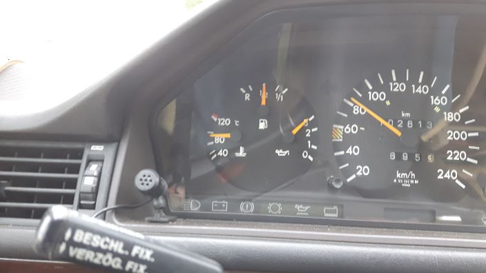

Ik denk dat het een geode stand is .... temp zou rond de 90 moeten liggen (toch? :? )....
Bij mijn wagen is deze meter stand een zeldzaamheid. :think:
Ik heb eerder het gevoel dat de meterbij mij altijd te laag staat.... (onder de 80 tijdens het rijden)....

Bij mij onder het rijden 85 graden gewoon normaal en stilstaan file bijvoorbeeld wat logisch is kan die oplopen...En vervolgens slaat de fan netjes aan..

Als ik met mijn 300 een beetje aant trappen ben haalt ie die temperatuur die ie bij jou aangeeft op korten stukken ook wel... Maar op de snelweg met constante snelheid gewoon net boven de 80
