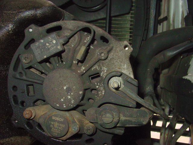

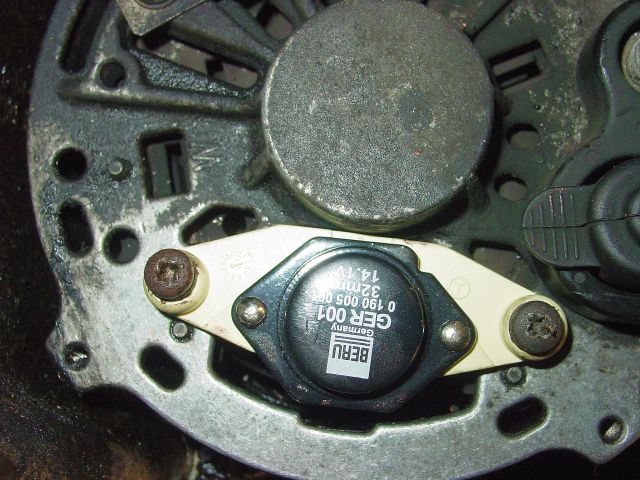

Re: Accu Laadproblemen
Zie het bericht van Hakie drie weken geleden.

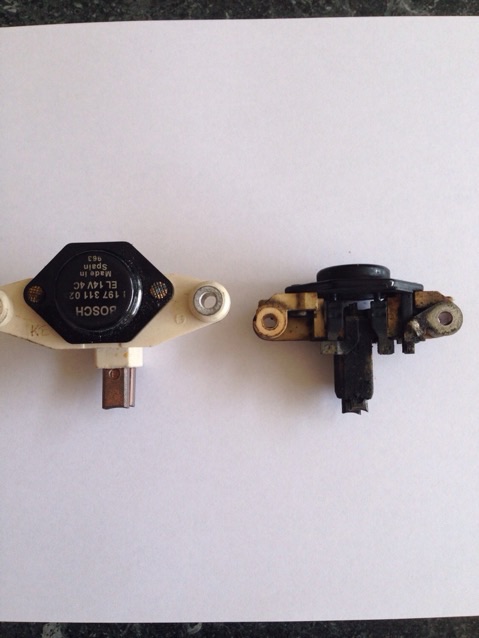

Combi-Power
Denk er wel om er zijn verschillende types!
Als je een foto maakt van die van jou, heb ik als het de zelfde is nog een nieuwe voor je Ôé¼25,- .
Mocht je dat type nodig hebben, die heb ik ooit verkeerd gekocht.
Gr,
Mars
Gr,
Mars
