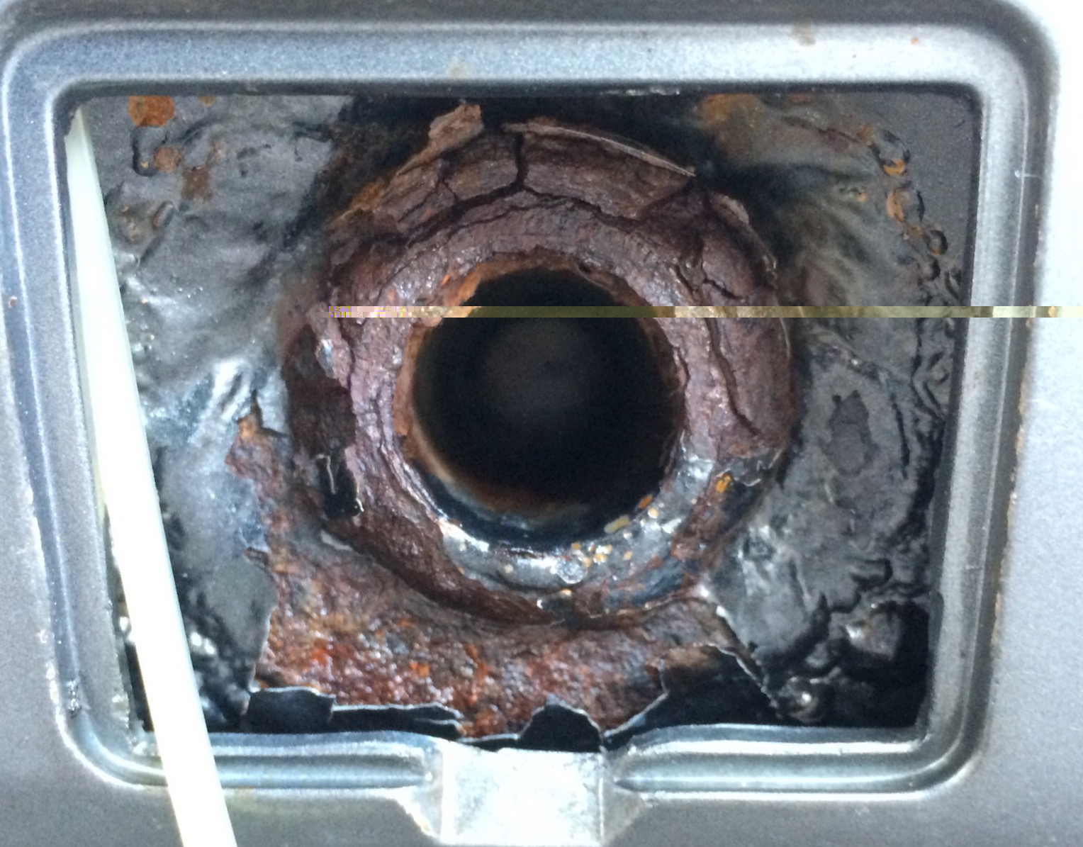

Beste allen,
Graag jullie advies. Zie onderstaande foto van een van de krikpunten. Wat is jullie advies, Fertan erop of dorpellijsten eraf en grondig aanpakken.

Fertan is een preventief middel. Dit al (te) ver heen. Dus uitslijpen, stralen, lassen, zinkspray en bodycoat.

Dank voor de reactie. Ik hoop overigens dat ik het zonder lassen af kan.

OK duidelijk . Ik dacht zelf aan kaal schuren, menie en lakken. Ga komend weekend panelen verwijderen en aan de slag. Zal een update geven tzt. Groet
