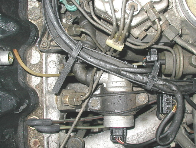

ik zou eerst de stappenmotor/stationair luchtklep eens loshalen en schoonmaken....vol spuiten met wd40...ff schudden en weer terug monteren met pijl naar links
kost niks en ik weet bijna zeker dat het probleem verholpen is.
sucses gr Ron

Zit deze ook op mijn type auto? Ik heb een M111 motor, zie op de foto een andere motor.

Volgens mij heb ik dit ook, maar dan in lichte vorm.
Bij stationair schommelt het toerental licht.
Kan iemand mij vertellen/laten zien hoe een stappenmotor eruit ziet bij een M111 / 220 motor?
En waar deze zit?
Alvast bedankt.
