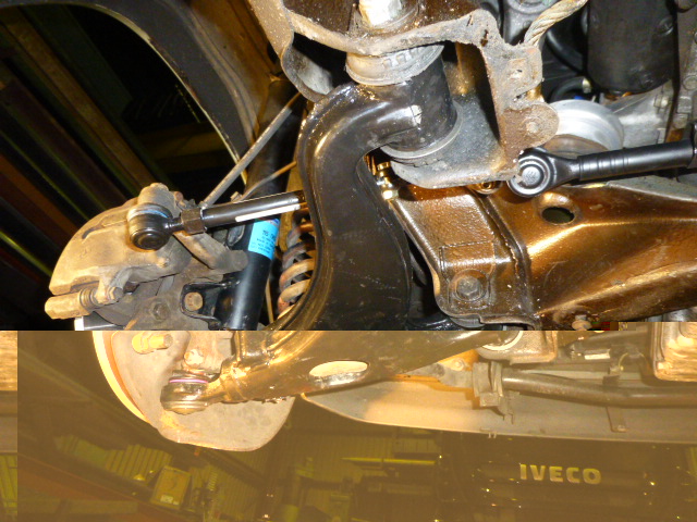

Hierbij 4 foto's hoop dat ze duidelijk genoeg zijn
- rem 1.jpg (56.73 KiB) 1059 keer bekeken
- rem2.jpg (72.13 KiB) 1059 keer bekeken
- rem3.jpg (192.05 KiB) 1059 keer bekeken
- Zowel links als rechts zelfde probleem
- rem4.jpg (62.47 KiB) 1059 keer bekeken

Glijgedeelte waar je remblok tussen zit, zit vast, ff helemaal uit elkaar halen en gangbaar maken.
Ik bedoel dus het deel waar de rubberhoesjes nu helemaal in elkaar gedrukt zitten.
Heb er niet zo een duidelijke foto van
Wel deze maar dat verduidelijkt het niet echt.

Ik heb ook 2 keer mijn remblokken vervangen maar ik zie op je foto's dat je een geventileerde schijf hebt. Ik heb zelf op 2 W124's ongeventileerde schijven gehad. Wie weet dat het daarmee te maken heeft?
Succes!
Succes!
Re: velg loopt tegen remklauw
Ik zie dat je geventileerde schijven hebt op de 230E? Normaal heeft een 230E toch altijd massieve schijven?
Wat is het onderdeelnummer van de velgen?
Edit: Dat van die geventileerde schijven noemde Marius boven mij ook al.
Zes-cilinders hadden toch geventileerde schijven?
- djuri136
- Berichten: 29
- Lid geworden op: ma nov 17, 2014 10:05 am
- Roepnaam: djuri
- Locatie: Doetinchem
Marius had gelijk. Er horen op mijn auto geen geventileerde schijven deze zijn een centimeter te dik. Nieuwe massieve schijfjes besteld en als het goed is is dan het hele probleem opgelost.
