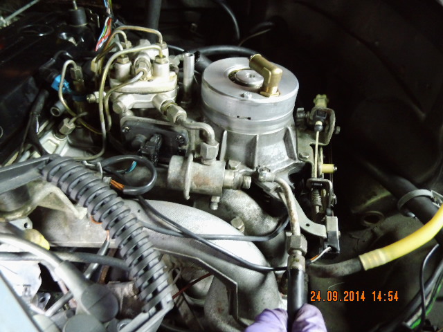

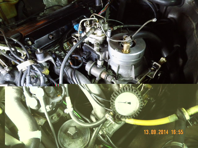

Re: Slecht stationair W124 2.3 8v

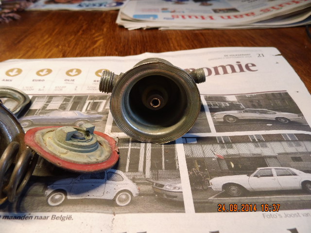

Bij mij is dit probleem ook aan de orde alleen het ik tevens gas in de auto. De benzinedruk blijkt te laag. Behalve bij de benzinepomp bij de tank zit er een fuelpressure regulator bij de Kjetronics, deze lekt benzine door de vacuum aansluiting. Krijg je ook rare dingen. Gezien de slechte kleur van de bougies (te rijk) zou je de benzinedruk ook moeten nameten. (gaat simpel met wat frubbelwerk en een bandendrukmeter, zie youtube)
ReinierD
- Berichten: 113
- Lid geworden op: wo mar 30, 2011 4:32 pm
- Opmerkingen / andere wagens.: burton cabrio 28pk's!
1983
audi 80 1993 - Locatie: Nunspeet

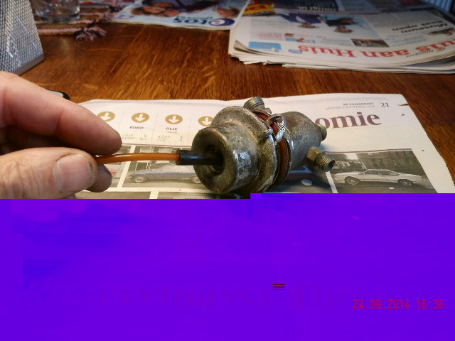

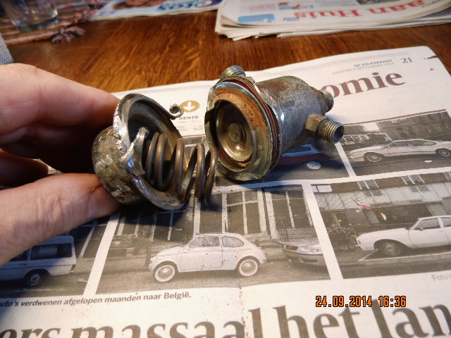

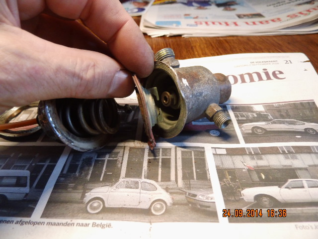

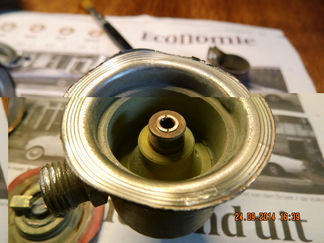

Hierbij wat plaatjes en grof reverse engineering.
De membraan is bij mij gaar na vlot 25000 liter benzine en dan reken ik niet eens de terug gelopen benzine.
Ik begrijp dat de vacu├╝m slang (reubberen piefje) bij afremmen de retourklep achter de membraan opentrekt, druk valt en daarmee de inspuiting. Overigens zit duidelijk zichtbaar een gleufje waardoor dus altijd wat brandstof retour vloeit. Wat de 3-de dunne leiding vanuit het spinnenkop doet snap ik niet want deze zit na de klep in de retourleiding. Kennelijk moet daar altijd benzine in de retour leiding kunnen. Weet iemand die de spinnenkop opengemaakt heeft een antwoord hierop??
