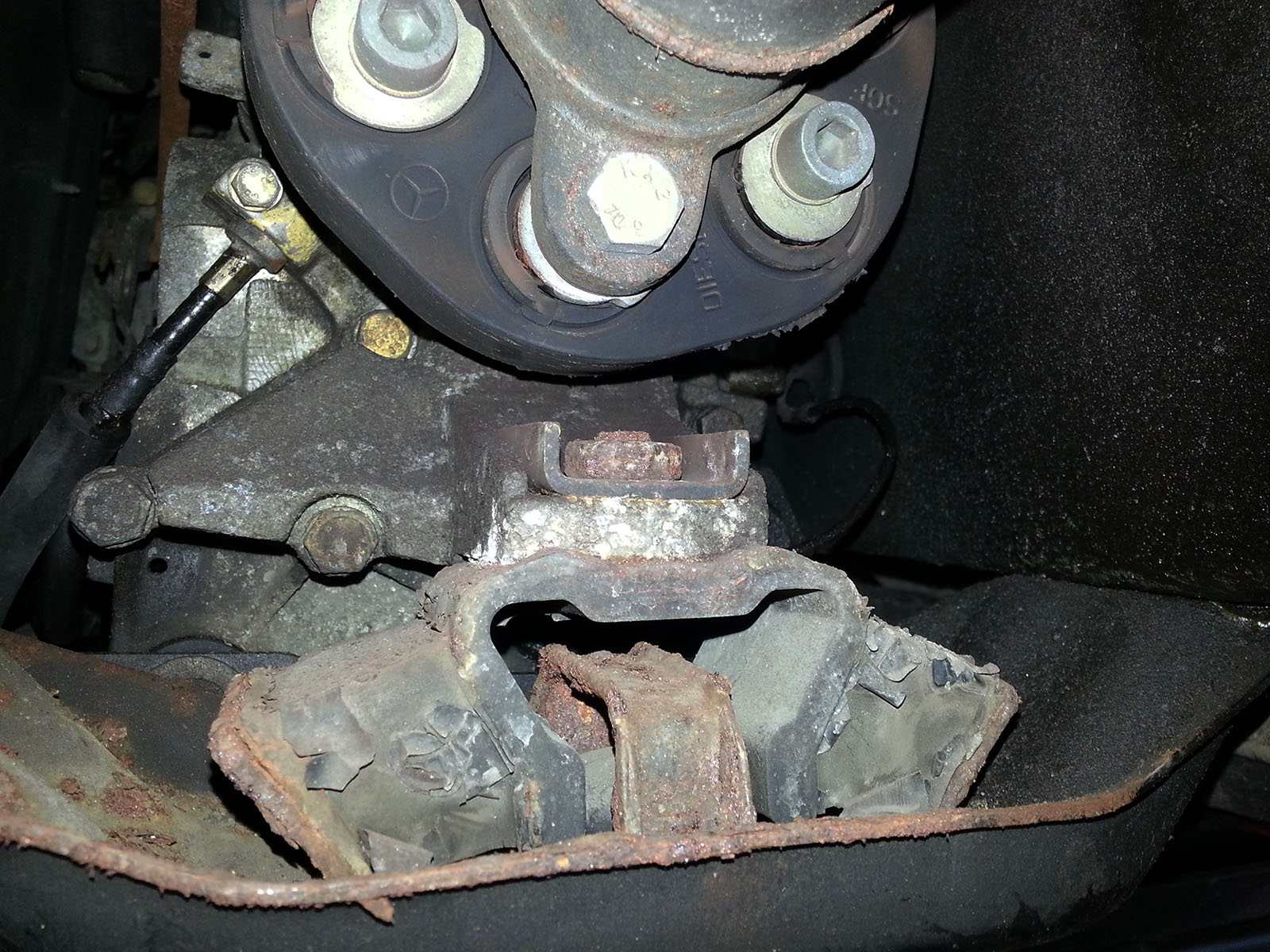

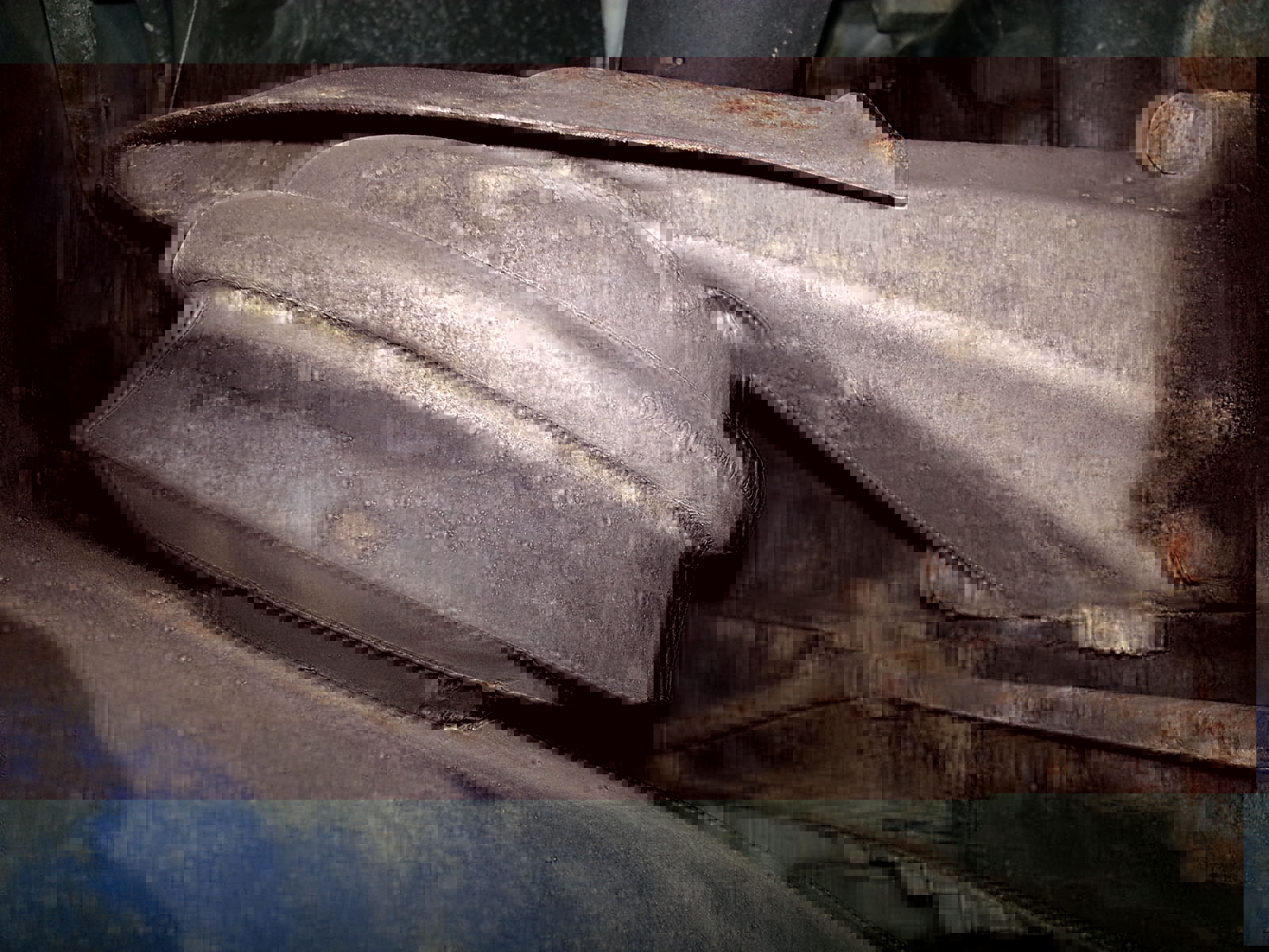

Ik ben in het bezit van een Mercedes 300E uit 1987 AUT. Since dat ik de auto heb (afgelopen mei gekocht) trilt hij als ik hem in de D of de R zet. Als die in de P of N staat dan voel je de motor bewegen maar niet trillen.
Als ik een tijdje langzaam gereden heb, zonder dat er veel rijwind is en dan weer voor een stoplicht moet stoppen dan voel je de motor bewegen maar niet trillen. Als ik op de snelweg gereden heb en ik ga een afrit af en de motor komt in de D op een stationair toerental lijkt het net alsof die afslaat. Hele auto trilt (alsof die onder toeren is), toerental is gewoon 550/600 toeren dat is dus goed. Heeft dit iets te maken met dat de motorsteunen warm worden zonder rijwind dat ze dan uitzetten en minder kunnen trillen? Als er wel veel rijwind is dat ze dan weer zijn afgekoeld en dan wel weer kunnen trillen?
Dacht altijd dat dit met de motor te maken had. Maar tot mijn verbazing zou het dus kunnen komen doordat de motorsteunen versleten/slecht zijn. Zag op internet een aantal andere mensen die dit probleem ook hadden. Ook met andere auto merken. En bij hetzelfde probleem waren het ook de motorsteunen die slecht waren.

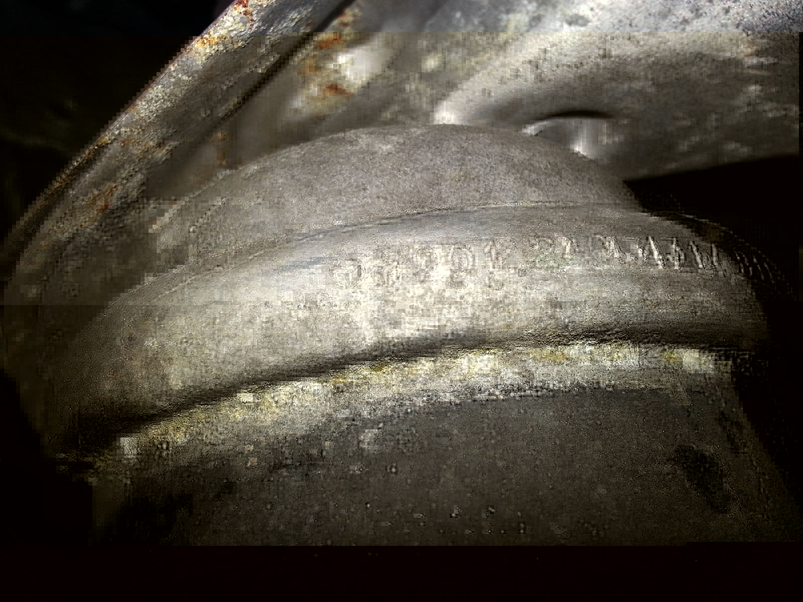

Vandaag heb ik de auto op de brug gehad en de motorsteunen bekeken. Het viel mij op dat het nummer op de motorsteunen met 201 begint wat van een 190 is. Moeten er onder een 300E niet andere motorsteunen zitten die sterker zijn en speciaal voor een 6 cilinder zijn? Want het kan natuurlijk zijn dat er ooit met vervangen van de motorsteunen verkeerde motorsteunen ondergezet zijn.
Ik ben benieuwd of jullie iets van dit probleem weten en hoor graag jullie mening.
Foto's heb ik bijgevoegd, misschien dat jullie hierover iets kunnen zeggen, of ze slecht zijn en of dat het misschien de verkeerde zijn?
Hoor graag van jullie!
Mvg, Marc.

- Motorsteun rechts voor
- 2014-07-26 13.02.54.jpg (349.73 KiB) 1950 keer bekeken
- Motorsteun links voor
- 2014-07-26 13.01.23.jpg (313.08 KiB) 1950 keer bekeken
- Versnellingsbak steun
- 2014-07-26 12.54.42.jpg (381.64 KiB) 1950 keer bekeken
- Motorsteun code
- 2014-07-26 13.21.30.jpg (320.87 KiB) 1950 keer bekeken

Wanneer je het nummer op de motorsteun googed, zul je zien dat dit nummer voor verschillende motoren te gebruiken is, waaronder de 300E.
Of een motorsteun "op" is, kun je eigenlijk alleen zien wanneer je er een nieuwe naast legt.
Het rijwindverhaal herken ik niet.
Misschien dat een goed warme (benzine) motor mooier rondloopt, dus minder schudt?
Bij mijn diesel is dit wel het geval.
Afgelopen winter zijn bij mijn Benz de beide motorsteunen vervangen, en het schudden van de motor bij stationair is voor 95% verdwenen.

Bedankt voor je reactie. Ik denk dat ik nieuwe motorsteunen bestel. Die vervangen kijken of er verschil is. Motor warm of koud voel je schudden. Maar niet zo trillen als die koud is en in de versnelling staat. Dan trilt de hele auto..
Dat rijwind verhaal was eigenlijk meer mijn eigen gedachten erachter.
Een 6 cilinder hoort toch helemaal stil te liggen of schudden ze altijd wel iets?
Laat nog wel van me horen als ik meer weet.
Mvg, Marc.
Mvg, Marc.

Vaak is de Bak-steun ook aan vervanging toe als de motor steunen gaar zijn. Het is dan ook vaak een aanrader om die ook te vervangen.

Ik ga motorsteunen en baksteun allemaal vervangen. Bedankt voor de reacties.
Hopelijk lost dit het probleem op.
