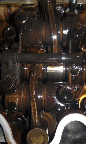

vervangen nokkenas en klepstoters
Bij mijn Mercedes W124 met een 230E wil ik mn nokkenas gaan vervangen en evt een paar tuimelaars omdat er een afschuwelijk getik uit de motor komt
echter zit ik met een paar vragen
waar vind ik de juiste nokkenas ?
hoe kan ik de klepspeling afstellen bij dit systeem?
hoe haal ik de nokkenas er uit
en hoe moeten de stoters er uit

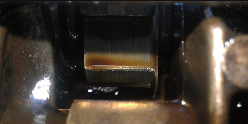

Hi johannes,Johannes schreef:Beste Groove Champion
Ik deel de bezorgdheid m.b.t. jouw kennis.
Een oude opel met stoterstangen is geen diesel met OHC.
Vraag me allereerst af : weet je wel zeker dat het getikker vanuit nokkenas/tuimelaars komt ??
Aan de foto's te zien ben je al begonnen.
Stel dat je daar nu vrij zeker van bent: dan kun je het beste eerst de boel demonteren en beschadigingen constateren: dan weet je het zeker.
Dan weet je precies wat je nodig hebt
Dan nog dit: Je wilt ook snel aan de slag: mijn tip: ik zou het maar wat rustiger aan doen en eerst goed realiseren waar je aan begint.
En even gauw en haastige spoed, zijn geen goede uitgangspunten voor een hobbyist en pakken vaak verkeerd uit.
Desondanks wens ik je succes met de klus.
Johannes
zon opel komt in grote lijnen overeen met deze Mercedes kop, distributie gaat dmv een ketting, hydraulische plunjers. GEEN stoterstangen.
en de Mercedes is geen diesel maar een benzine motor
ik ben erg enthousiast geworden toen ik het kleppendeksel er af haalde want het ziet er niet al te ingewikkeld uit.
Van de week zal ik eens voorzichtig wat loshalen, en controleren.
volgens de Mercedes specialist hier in de buurt moet het de nokkenas zijn of een van de stoters
de nokkenas ziet er in iedergeval niet meer zo fris uit, sommige nokken hebben zelfs diepere krassen
ik heb een garage tot mijn beschikking, en een boel gereedschap. als het eenmaal los ligt ga ik me er niet mee haasten
precies, die aanhaalmomenten zijn juist de kleine dingen waar ik nog geen kijk op heb. staat er toevallig ergens een vraagbak op het internet waar dit in terug is te vinden ?hlaan schreef:Ik zou beginnen met te begrijpen hoe de timing vd distributie in elkaar zit, in welke volgorde de bouten vd nokkenas te demonteren/monteren en hoeveel Nm dit te doen.
Geen idee met gemiddeld hoeveel kmtrs een nokkenas in deze motor versleten kan zijn, maar dat moet na te meten zijn met de juiste middelen en gegevens.
Persoonlijk wanneer je overtuigt bent dat het getik bij de nokkenas/kleppen vandaan komt zal ik in 1e instantie denken aan de hydrolische klepstoters te vervangen in combi verversen vd motorolie.
Wanneer je in het verleden gesleuteld hebt met onderliggende nokkenassen en klepstoters kan je dit ook. Wel even opletten met demonteren/monteren vd nokkenas, deze staat onder spanning vd klepveren.
succes ermee,
de stoters wil ik inderdaad ook gaan vervangen. en de motor te behandelen met motorflush en daarna te verwennen met verse castrol olie en n nieuw filter

Re: vervangen nokkenas en klepstoters
Een paar krassen kunnen geen kwaad. Je kunt duidelijk een loopspoor zien en voelen. Er is gewoon wat materiaal van de nokken afgesleten. De hydro stoters zitten in de tuimelaars en kan je pas zien als ze er af zijn. Stellen is niet nodig, gaat automatisch door de olie druk. En juist als ze lek zijn kunnen ze geen druk opbouwen en hoor je ze tikken.
De as kan er af door de bovenste lagerschalen los te draaien. Je kunt de boutjes aan de bovenkant zien. 2 per schaal. Maar als je dit doet moet de distibutie ketting en tandwiel er ook af, denk dan wel dat je nadien de motor op tijd met zetten, anders loopt je alles stuk. Je moet echt wel weten wat je doet.

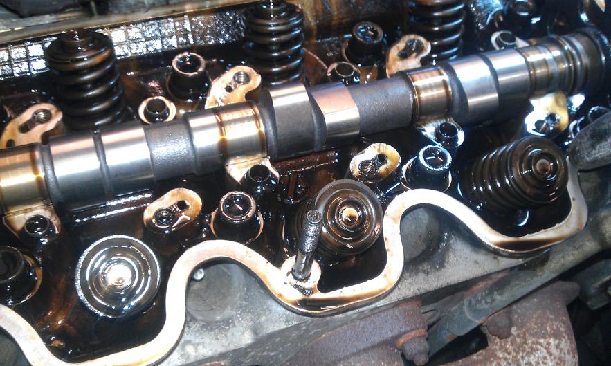

2x is er een inlaat nok weg
dus nieuwe nokkenas en voor de zekerheid 2 nieuwe slepers

Van harte
Ook nog een oorzaak kunnen vinden waarom de 2 inlaat nokken zo versleten waren tegenover de andere ?
over de oorzaak ben ik inderdaad nog niet helemaal uit, maar aangezien bijna al deze blokken dit zelfde probleem hebben gok ik het op de smering.hlaan schreef:Onnodige quote, gebruik de antwoordknop
boven de nokkenas loopt een oliegalerij met een paar gaatjes welke de nokkenas en tuimelaars dmv spatsmering van olie voorziet.
in het werkplaatshandboek staat dat je deze gaatjes kunt opboren tot 4 millimeter dacht ik
het is een kleine ingreep maar toch heb ik het nog niet gedaan omdat ik er nog niet helemaal zeker van ben.
als ik de boor er op zet is de kans aanwezig dat er braampjes in de buis achter blijven. dus ik denk dat ik een 2e buis opzoek en daarmee ga experimenteren door m eerst door te boren en dan door te slijpen om er in te kijken
maar in ieder geval moet onvoldoende smering de boosdoener zijn geweest denk ik
