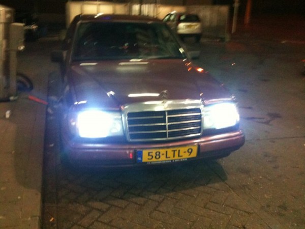

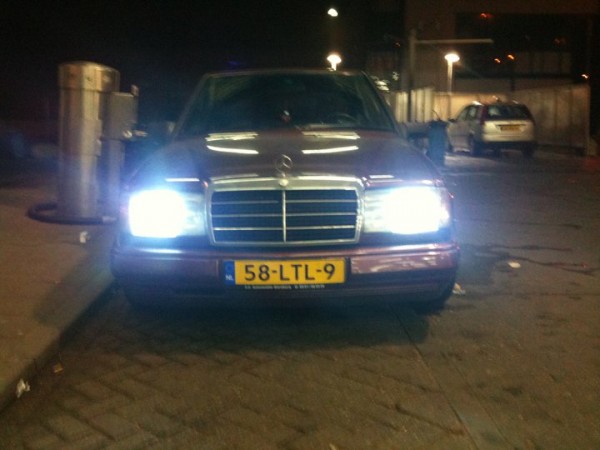

Ik heb net de xenon erin zitten.
Ik had geen beter upgrade kunnen doen.
Even mezelf in wat ruiten bekeken, en ik kan niet van verblinding of schittering spreken.
Ook de tegenliggers doen niet gek.
Maar ik heb wel veel meer zicht en licht..
Super oplossing.
Nu alleen nog even witte stadslichtjes erin...

Yorukoglu
Re: halogeen upgrade W124
Nou dit is tie dan...
Snagts om 12 uur erop gezet...
20 min werk..
Nu nog LED Stadslichten en mistlichen...
I like it!!!
20 min werk..
I like it!!!
